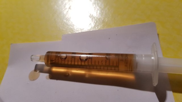

Re: Смяна на хидравлично масло + снимки!
Здравейте, Момчета!
Тези дни ми се появи напрежение във волана и шум...нещо като хъркане или прискърцване.Не мога правилно да го опиша.
Сега видях, че съм на минимума или съвсем малко над минимума.Искам да долея масло, но се притеснявам да не го объркам.
Ако купя оригиналното, което е, мога ли да долея, и може ли да стане проблем, ако не е същото, щото едва ли е сменяно маслото на хидравликата откакто е купуване колата.
Колата е от Италия, модел 2007г, Шкода Супърб 2.0р 140 коня, код на мотора BSS
Мога ли да източа със спринцовка и маркучле старато масло от казанчето, без да отварям пробката и трябва ли после да обезвъздушавам?
Притеснява ме, че мога да не уцеля маслото...черно е като го погледнах.Вероятно е било зелено.
Какво има да му целиш? Отиваш в Еуратек даваш им талона и си купуваш правилното масло за колата.
Капачката на съда ако е зелена и маслото е зелено, но така или иначе е станало черно, отиди в сервиз да ти го сменят с ново, цялото масло. Принципно не е кой знае колко скъпа процедура, а и е хубаво хидравличното масло да се сменя на 2-3 години

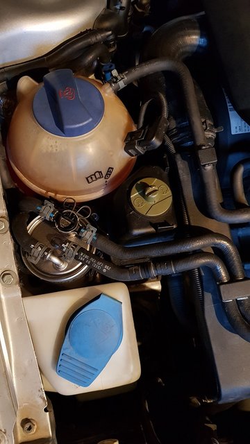

Ford Galaxy , TDI 1,9 , 110 konia, 1999godina, dvigatel AVG
- samo_pechka
- Мнения: 9121
Трябва някой колега наясно с тия омешаните марки да каже. Доклкото знам ТДИ галаскито от тия години под капака е едно към едно с ТДИ фв шаран . Но периферията често е на "клонинга"
Може ли снимка в близък план на капачката отгоре ( казанчето на хидравликата) ?
