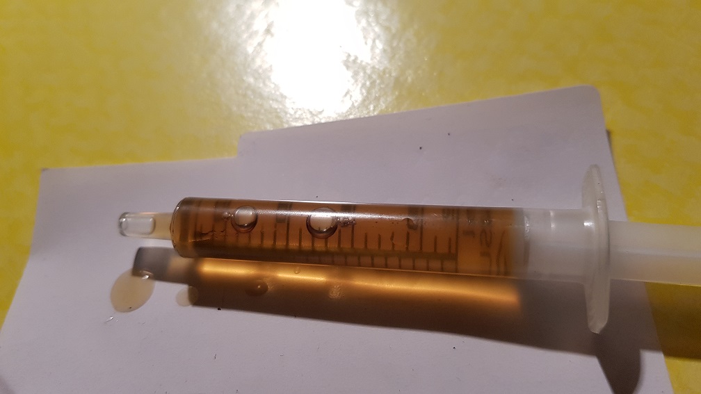

Моята капачка е зелена:
Но маслото не ми изглежда да е зелено,така наречения Пентосин
Според мен е Dextron III.Колата дойде така от Германия и проблеми с хидравликата нямам.Волана се върти лесно.

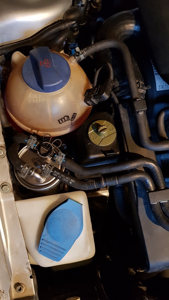

Може ли снимка в близък план на капачката отгоре ( казанчето на хидравликата) ?
