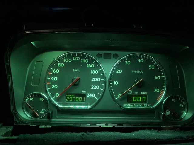

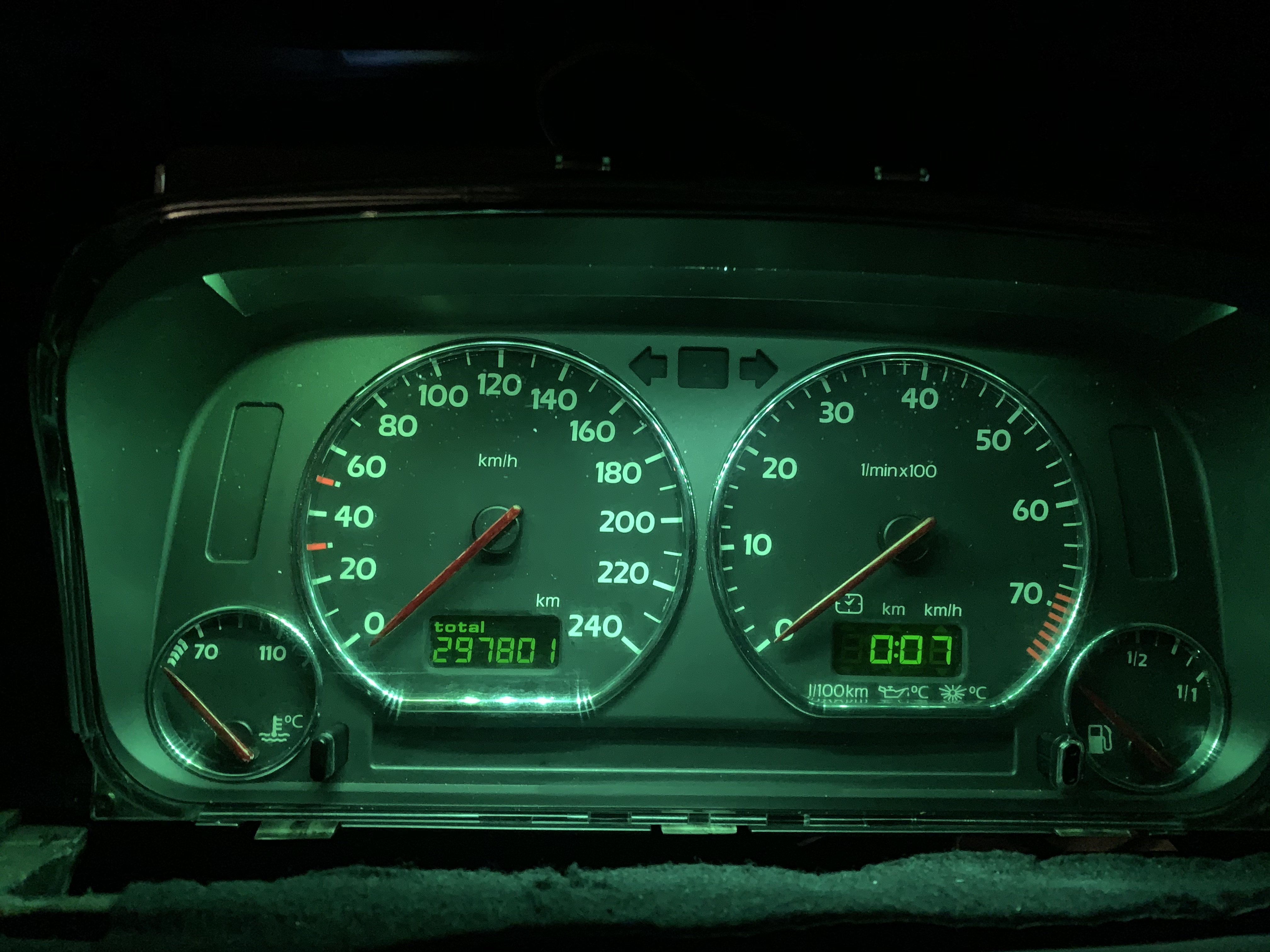

Ъпгрейд малко на таблото на моята 4-ка :)

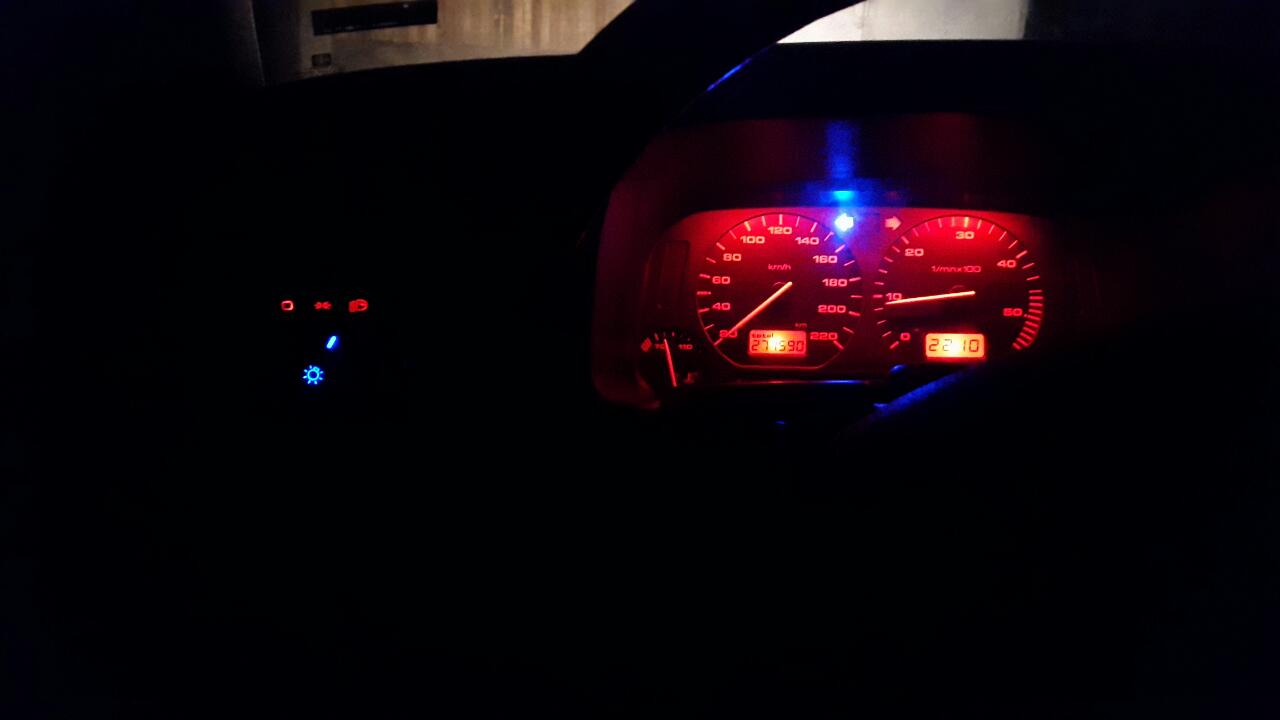

Ето какво съм направил на моя. Просто опитах... може и да има промени по-натам.

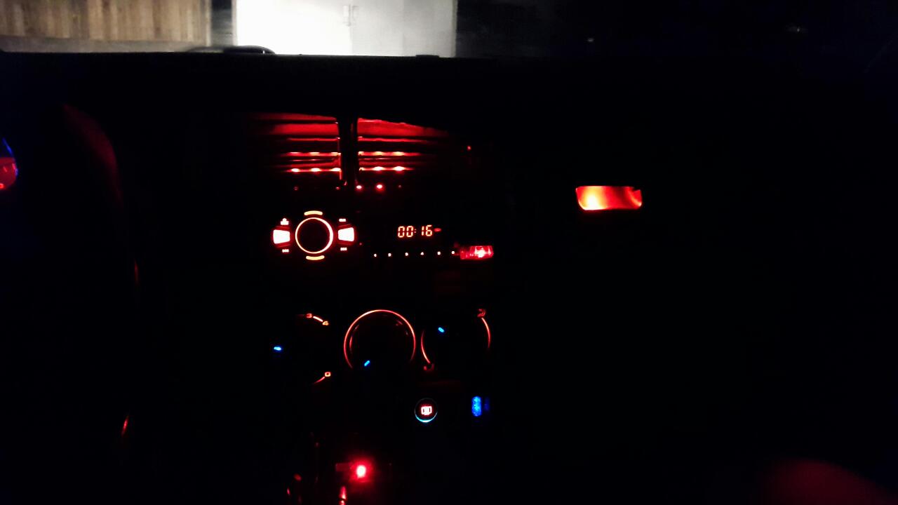

След като смених 2-3 ленти и светиха прекалено силно и заводския реглаж на ключа на Голф 2ката не беше достатъчен да намали интензитета,реших да си сложа RGB лента с контролер,с които мога да си правя таблото всякакъв цвят,но най-важното-мога да си регулирам колко силно да свети то и даже да го спирам нощно време,за да не ми се изморяват очите при продължително пътуване.
Тук все още не е на колата и е вързано към 9 волтова батерия,която не си знае годините.
Управлява се посредством контролер с IR и дистанционно
IR съм го скрил зад таблото и окото му е поставено тук:
Ето и демонстративно клипче:

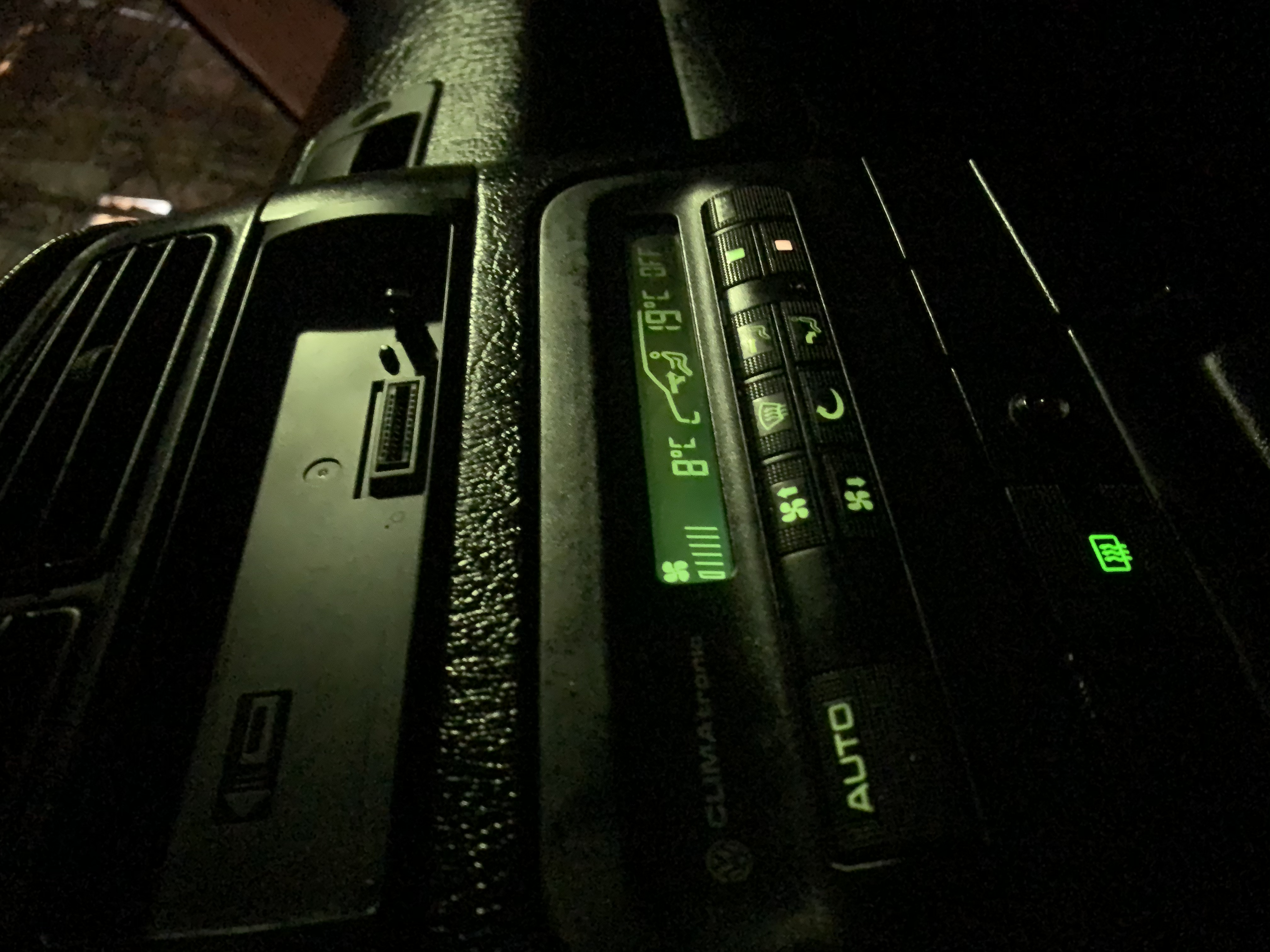

Табло и климатроник.
В незавършен вид - има дребни неща за изпипване.
