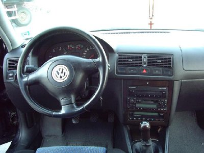

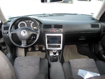

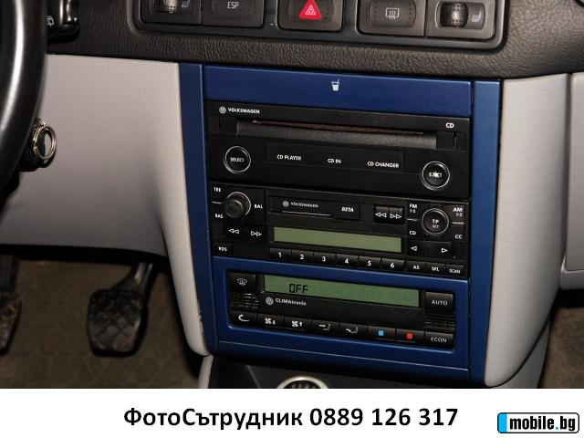

mioiox написа:Здравейте,
А по отношение на махагоновите компоненти - тъй като те най-вероятно не могат да се боядисат отгоре, как се процедира? Махат се и се заместват с други (от не-GTI)?
А неможе? Аз мойте как ги боядисах със спрей за джанти, сребрист цвят и стана супер - точно като на снимката по-горе. Бяха като първата снимка с махагона, сега са като третата - сребристи...вече повече от година.
