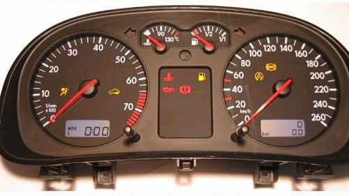

Няма лостче, защото няма и МФА. Часовника на таблата с МФА в оборотомера наистина е по-малък, по-вдясно, но твоя е абсолютно нормален. Изглежда ти настрани, заради единицата. Забележи разположението, височината и най-важното - надписа МФА 1 при захранено табло (контакт или запалена кола) на тази снимка:
