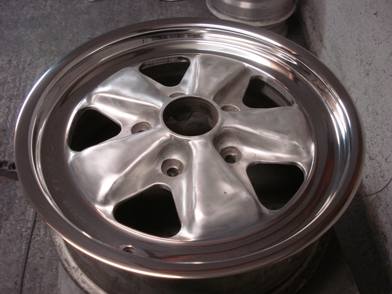

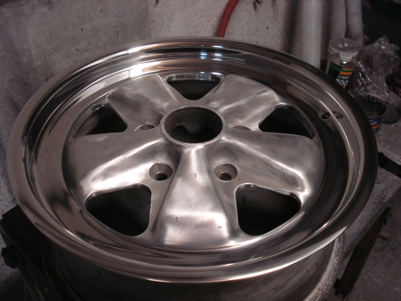

Ами ако тези имат повечко магнезии,стават те така!!!

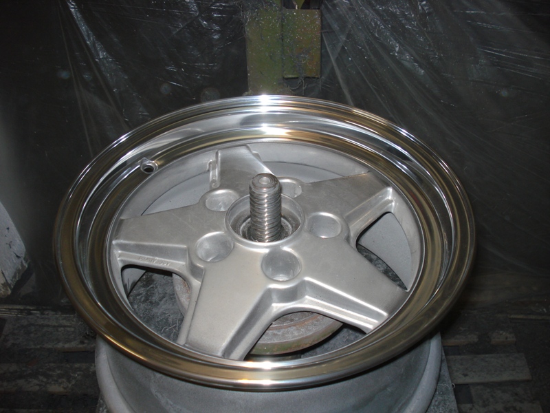

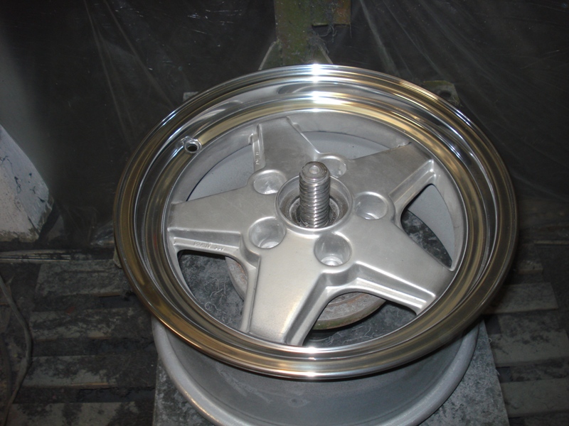

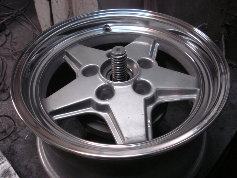

А тия дето нямат те ей така!

Аз не мога да хвана разликата, перфектни са! Ще се пробвам когато имам време да видя до къде ще стигна. Благодаря Ви пичове! :mrgreen: :beer
