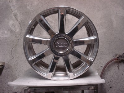

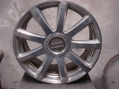

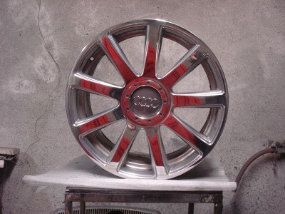

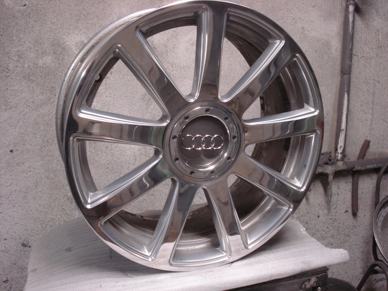

едно леко освежаване с зелената пастичка и дрелката с кечето, 2 години не ги бях пипал, само миене каране, светнаха доста в сравнение до вчера каквото беше
ПП: Ники не съм си купил тази паста за която ме посъветва поради временни финансови причини, но скоро и това ще стане и тогава ще ги мина на ново на водни шкурки :)

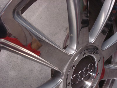

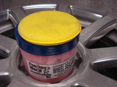

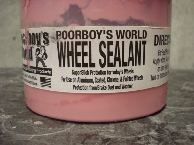

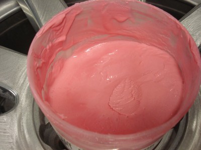

Здравейте колеги! Пускам снимки на препарат за защита на полирани алуминиеви повърхности! Първоначално се нанася три пъти през 7-8 часа,в последствие на 6-8 седмици! Нанася се много тънко,просто като филм,след което се изчаква да изсъхне и се забърсва с микрофибърна кърпичка!Елементарно за работа и с много добър ефект! Безконтактното както знаем,не е препоръчително!!
За повече информация и разяснения,на лични,че да не пълним темата с щуротии!

donotdisturb
Мнения: 367
Регистриран на: Нед 04 юли 2010 0:03
Местоположение: pazardjik
Re: Как да си полираме джантите.
Мнениеот donotdisturb » Пон 08 апр 2013 12:03
От къде може да се поръча този препарат и на каква цена е ? :th_up

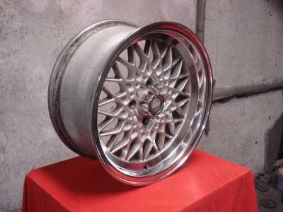

колеги ако кечето и парцалената шайба се захванат на високооборотна машина-ъглошлайф проблем ли,понеже имам едно малко кече което слагам на дрелка и трудно се одържа.и след като се мине с паста гои и филцовото кече,за парцалената използвали се друга паста.ако може последователноста да се обясни.
niki7010
Мнения: 279
Регистриран на: Пет 18 фев 2011 20:26
Мнениеот niki7010 » Чет 11 апр 2013 10:36
dji dji написа:колеги ако кечето и парцалената шайба се захванат на високооборотна машина-ъглошлайф проблем ли,понеже имам едно малко кече което слагам на дрелка и трудно се одържа.и след като се мине с паста гои и филцовото кече,за парцалената използвали се друга паста.ако може последователноста да се обясни.
Високите обороти са проблем!!! Първо изхвърлят пастата от шайбата и второ прегрява и пастата и алуминия,от което се появяват тъмни кафеникави петна! За тази световно известна паста Гой,аз лично не я препоръчвам,тъи като не се знае каква едрина е!!! За предполир ли е или за финално полиране??!! Обикновенно пастите са бяла,кафява синя! Бялата и кафявата са за предполиране в зависимост от подготовката а синята е за финализиране! Бялата или кафявата се ползват с филцовото кече,синята с платнената вентилирана шайба!
