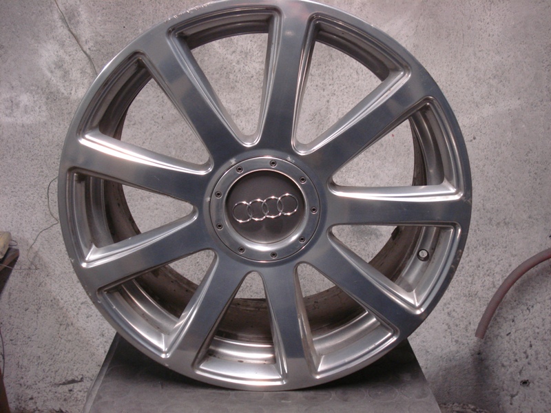

едно леко освежаване с зелената пастичка и дрелката с кечето, 2 години не ги бях пипал, само миене каране, светнаха доста в сравнение до вчера каквото беше
ПП: Ники не съм си купил тази паста за която ме посъветва поради временни финансови причини, но скоро и това ще стане и тогава ще ги мина на ново на водни шкурки :)

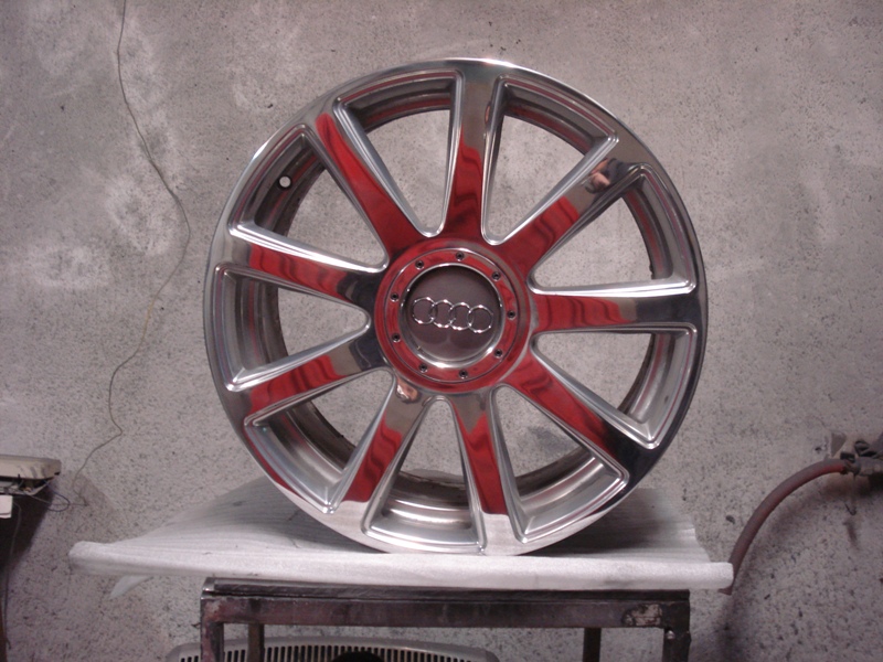

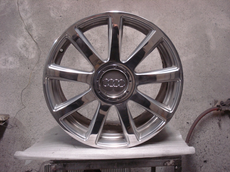

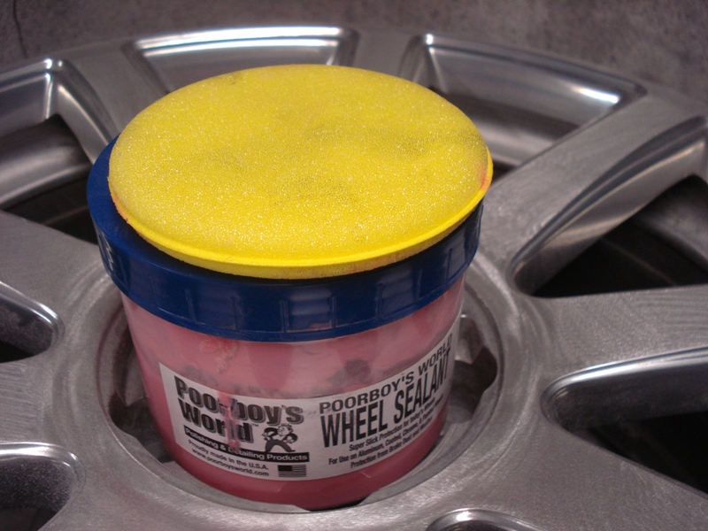

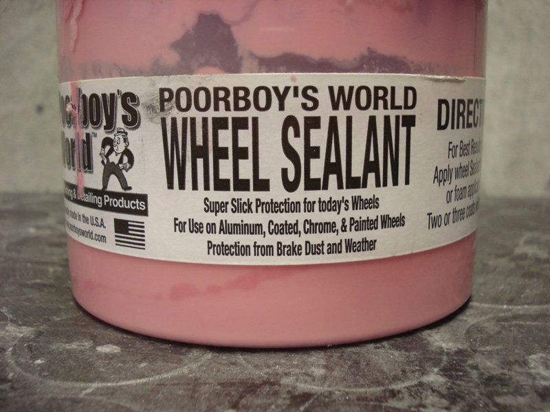

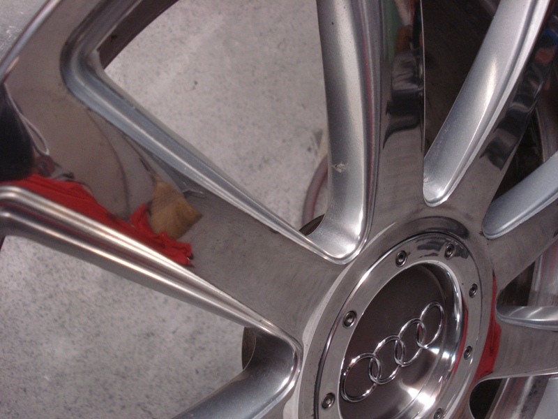

Здравейте колеги! Пускам снимки на препарат за защита на полирани алуминиеви повърхности! Първоначално се нанася три пъти през 7-8 часа,в последствие на 6-8 седмици! Нанася се много тънко,просто като филм,след което се изчаква да изсъхне и се забърсва с микрофибърна кърпичка!Елементарно за работа и с много добър ефект! Безконтактното както знаем,не е препоръчително!!
За повече информация и разяснения,на лични,че да не пълним темата с щуротии!
