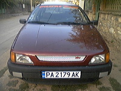

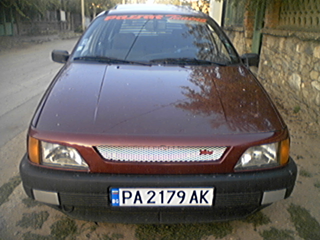

здравеите на всички които са готови да експериментират с VW аз също обичам да си правя подобрения по пасатора за това ще се опитам да ви покажа аз какво изобретих само с кит и стъклопластова лента

GOGO PASSAT написа:здравеите на всички които са готови да експериментират с VW аз също обичам да си правя подобрения по пасатора за това ще се опитам да ви покажа аз какво изобретих само с кит и стъклопластова лента
добре се е получило, но лично аз бих пръснал решетката черна да не контрастира толкова.
изпълнението като гледам е добро, но като идея не ми допада(мое мнение) :beer
