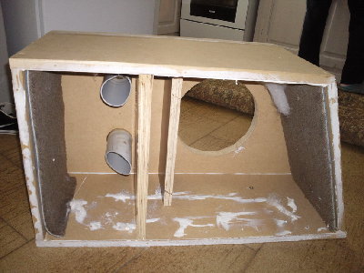

Изчисляването на обема на тялото се прави по методика със съответните формули. За радост има създаден софтуер, който прави това вместо нас. Програми от сорта JBL Speakershop, WinISD и т.н. Пак с тях се изчисляват и размерите на басрефлексните тръби (фазоинверторите) ако тялото не е със затворен обем. За да се направи това в програмата предварително се залагат електирческите и механичните характеристики на говорителя. Ако той е относително популярен има вероятност тези характеристики да присъстват във вградената база данни. Програмите дават и препоръка за това какъв тип да е озвучителното тяло, в което се използва дадения говорител - затворен обем, бас-рефлекс, бендпасс и т.н. Големите производители на говорители, често публикуват готови, разработени от тях проекти, за озвучителни тела със съответните говорители, тяхно производство, които също може да се използват успешно за изпълнение в любителски условия. Смисълът от всичко това е да се получи възможно най-доброто звучене от конкретния говорител. Не че ако сложим някакъв говорител в някаква кутия той няма да свири. Ще свири, дори и без кутия, въпросът е как. Разбира се музика се слуша с ушите, а не с очите, гледащи характеристиките, така че ако на някой му харесва това, как говорител свири в пластмасов бидон от маслини или в тенекия от сирене в това няма нищо лошо или осъдително.
Колкото до оребряването, да, например, нещо такова, каквото е показано на снимката, макар то да е относително сложно за проектиране и изпълнение от човек, нямащ много опит в конструирането на озвучителни тела. За начало може да опиташ с правоъгълни гредички с размер 25х25 мм или малко повече, желателно от бук, особено при по-големи размери които да увеличат твърдостта на плочите. Добра идея е облепването на стените с материал гасящ и поглъщащ вибрациите на някаква битумна основа например, или дебела и относително твърда гума. Нелоши резултати се получават понякога и с някои видове дебел балатум.
Оребряване с гредички се прави и по ъглите, за да усилят закрепването на плочите една към друга, като винтовете се затягат в тях, а не в ронливото ПДЧ или МДФ.
Някой колега беше питал за начина на закрепване. Използва се комбиниран, винтове за дърво и лепило, като задачата на винтовете е най-вече да осигурят притискането на детайлите, докато лепилото се втвърди. Ако е осигурена достатъчна площ за залепване (използването на усилващи гредички по ъглите спомага и за това) и е използвано правилното лепило, якостта и сигурността на връзката, която то осигурява, е в пъти по-голяма от това на винтовата връзка.

Значи ако съм разбрал правилно да сложа гредички по ъглите 20х20 масивно дърво ли ? и на кои ъгли навсякаде ли или само в четирите края ?Изпробвах я и свири добре но този усилвател неможе да я захрани ,и сам се спрял на този http://www.boschmann.co.za/pages/amplif ... lifier.php след една седмица ми пристига и кондензатора та ще видим heavy metal zork heavy metal zork heavy metal zork

Направих някой промени на кутията и сега изглежда така :
и я облепих сас вата цялата като исъхне ще я пробвам да видим разликата :lol:

Опитах се да намеря малко повече данни за говорителя, но за съжаление няма почти нищо. Какъв е диаметърът на отверстията за басрефлексите, за да се опитам да изчисля поне приблизително дължината на басрефлексните тръби, защото тези, които виждам на снимката са далеч от истината.

Ако правилно сам разбрал диаметъра на тръбите е 7 см или по точно 6.8см а дължината им е кам 20 см имам и две прегради по 20 см растояниеро междо тях е около 10 см и това ли не е добре ?

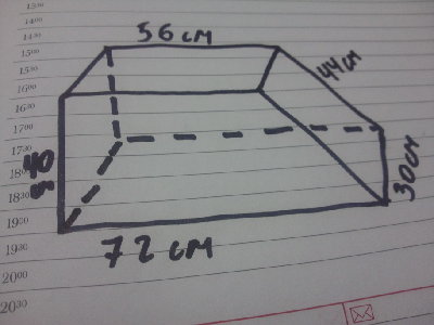

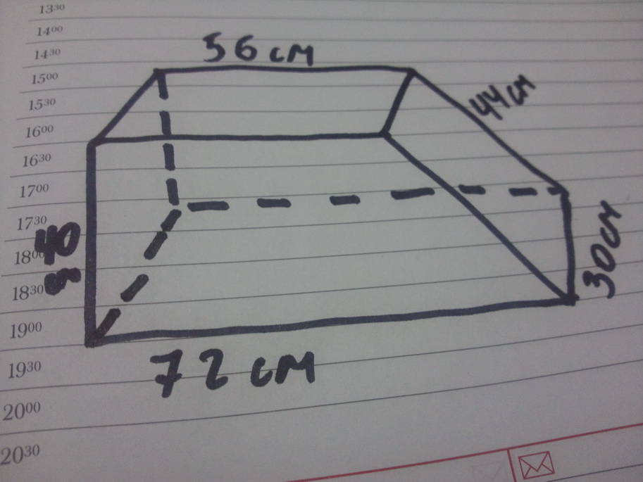

Сори но аз вече я зглобих, да нещо като оребряване исках да направа, значи кутията е дълга от доло 72см а от горе е 56см виока 40см и широка 30см ватре ребрата както ги наричаме бях писал че са по 20 см значи се застъпват едното е от зад а другото отпред и мейду тях има около 10 см значи въздуха да минава между тях преди да излезе през трабите а това е кутията на чертеж

iorgaki написа: ребрата както ги наричаме бях писал че са по 20 см значи се застъпват едното е от зад а другото отпред и мейду тях има около 10 см значи въздуха да минава между тях преди да излезе през трабите а това е кутията на чертеж
Направил си доста сложна, от акустична гледна точка, конструкция. Нещо като комбинация от TL и басрефлекс. Такова нещо е почти невъзможно да се изчисли със софтуер :).

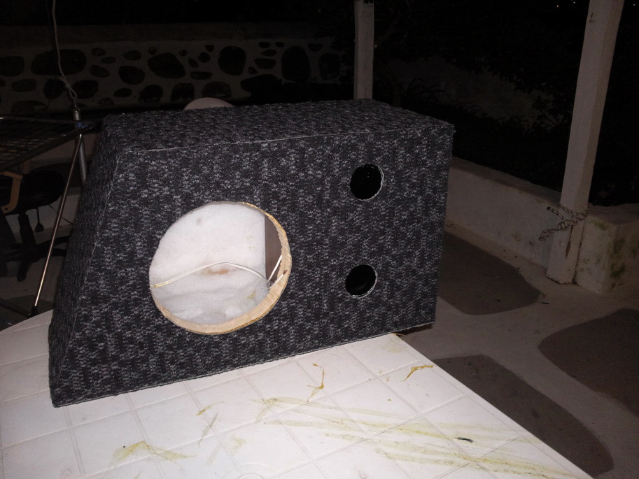

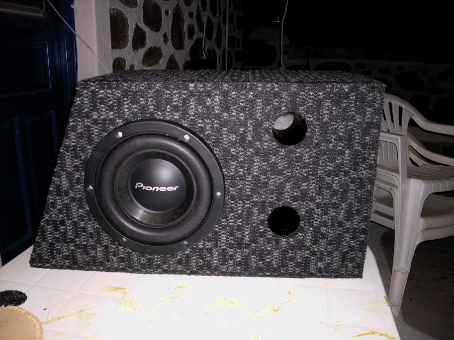

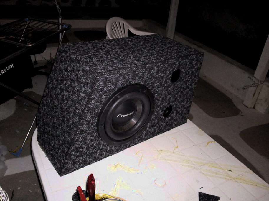

Вече я тапицирах ето как изглежда:
