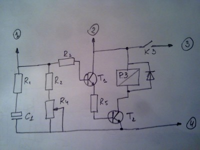

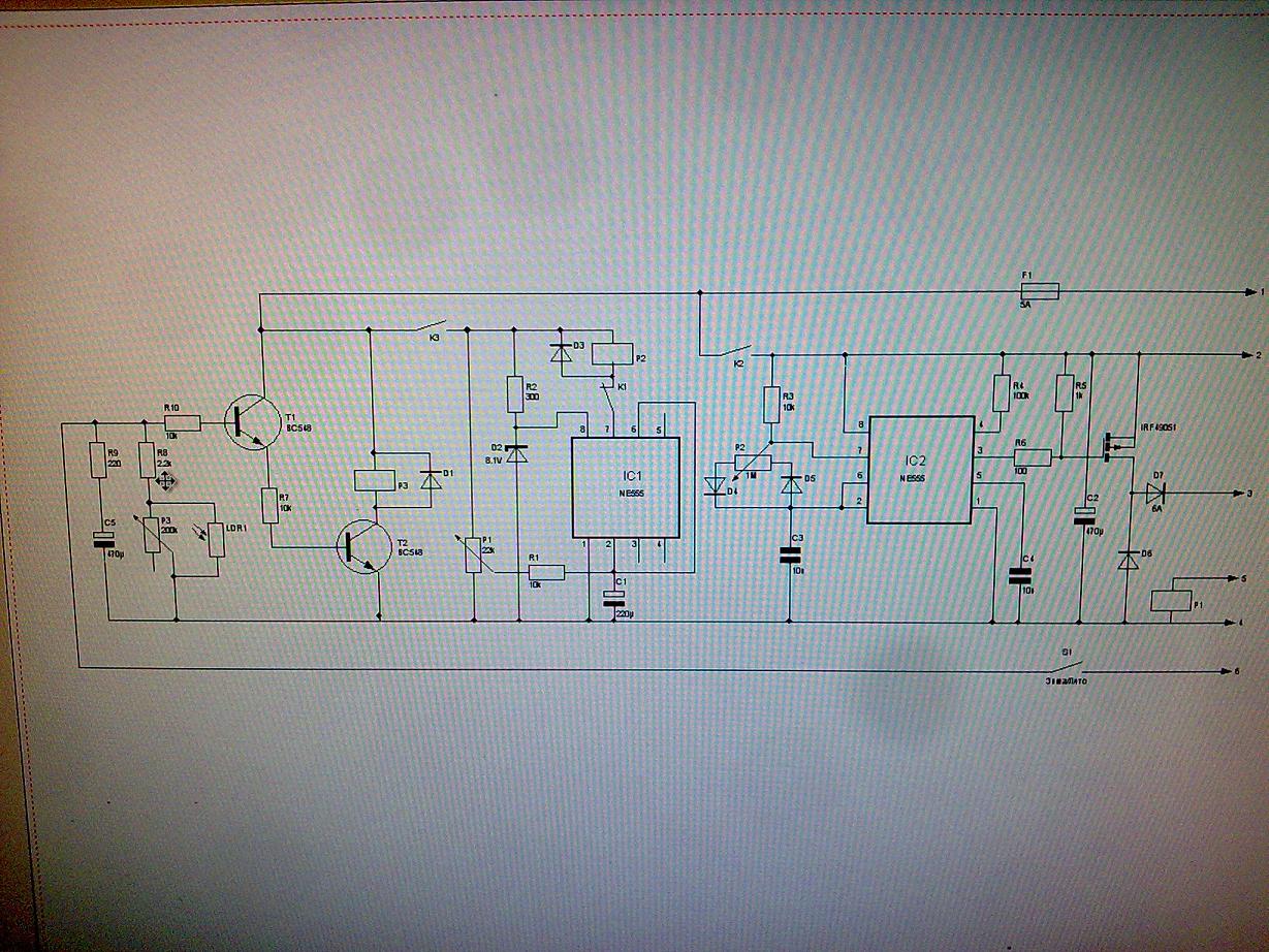

download/file.php?mode=view&id=160592Ето тази схемичка свързана преди твоята ще осигори функцията "изпрати ме до вкъщи" с възможност за реголиране на времето. Твоята схема вече няма да се управлява директно от плюса от контактния ключ, а преди това ще мине през тази, която съм начертал или:1: + при контакт2: +12V
3: към + на бобината на Р2 на твоята схема
4: маса
Последна промяна от chipon на Пон 07 ное 2011 17:57, променено общо 1 път.
chipon
Мнения: 15
Регистриран на: Вто 21 дек 2010 13:37
Местоположение: sliven
Re: DIY DRL. Или как да си направим сами дневни светлини.
Мнениеот chipon » Пон 07 ное 2011 17:04
Забравих да дам стоиностите.
R1-220 Ом
R2-2.2 КОм
R3-10 КОм
R4-200 КОм
R5-10 КОм
T1,T2-ВС548
C1-470/16V
milmar
Мнения: 4935
Двигател: 1Z and CBDC
Мнениеот milmar » Пон 07 ное 2011 17:35
C1 нека е 25V за всеки случай :D !
Има вероятност да се получи едно "мазно" изключване на релето с претракване , на такива схеми е хубаво да се слага тригер на Шмидт ...
chipon
Мнения: 15
Мнениеот chipon » Пон 07 ное 2011 17:54
Релето включва и изключва много ряско, схемата съм я правил стотици пъти и работи много добре. В тази схема разбирасе релето може да бъде заместено от NPN транзистор.

благодаря колега,
хитър замисъл, ще я опитам. Но ще е добре нещата да се синхронизират и с фотореле :)
chipon
Мнения: 15
Мнениеот chipon » Вто 08 ное 2011 20:21
Няма нужда от цяло фото реле, само един LDR-фото резистор ще свъши работа свързан паралелно на R4.Когато е светло съпротивлението му е около 500 Ом и ще разрежда кондензатора много бързо а когато е тъмно 10 МОм времезадаващата група ще си работи нормално. Ще се опитам да начертая цялата схема но незнам дали ще ми се получи чертането не ми се одава :D

download/file.php?mode=view&id=160896
Етоя цялата схема ,малко кофти се вижда но това можах да направя, ако не съм збъркал някаде трябва да тръгне от първия път

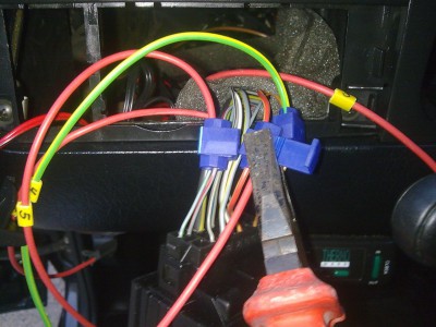

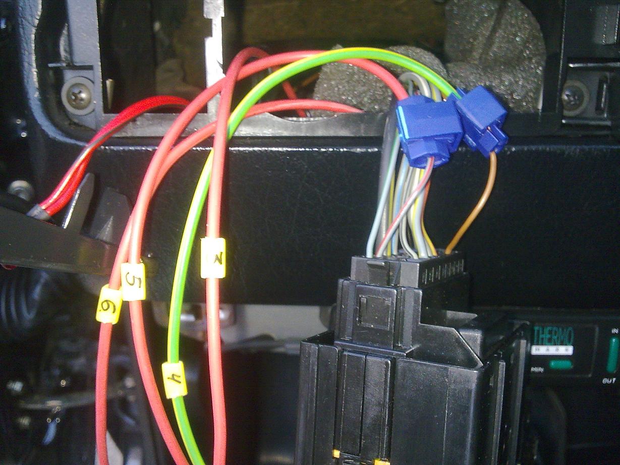

Мнениеот chipon » Вто 22 ное 2011 20:44
Ето го и монтажа
