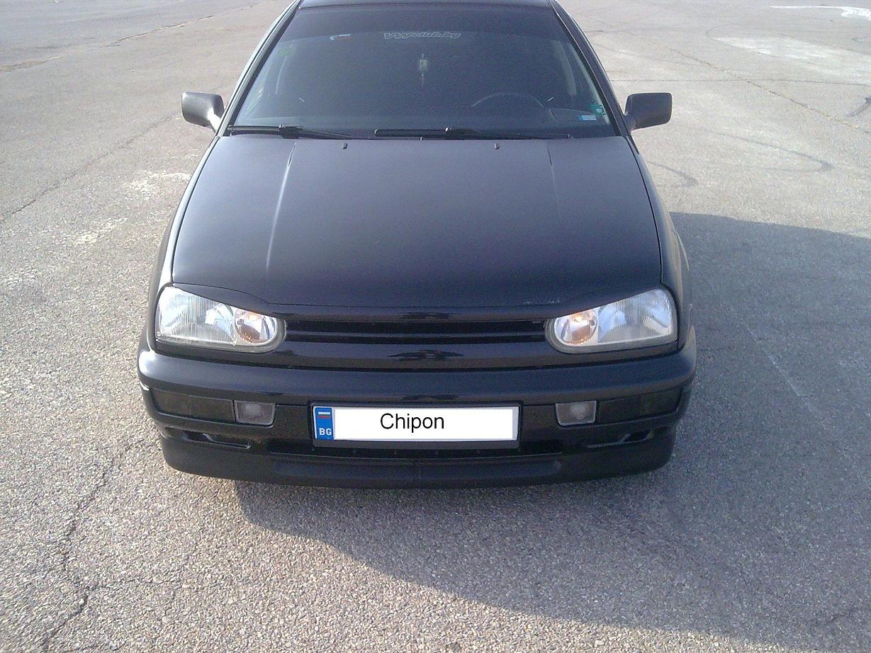

май трябва малко да се позасилят, че ми се струва слаба тази светлина
