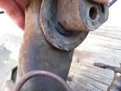

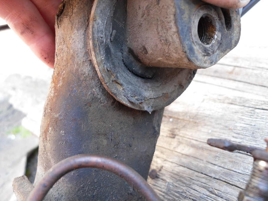

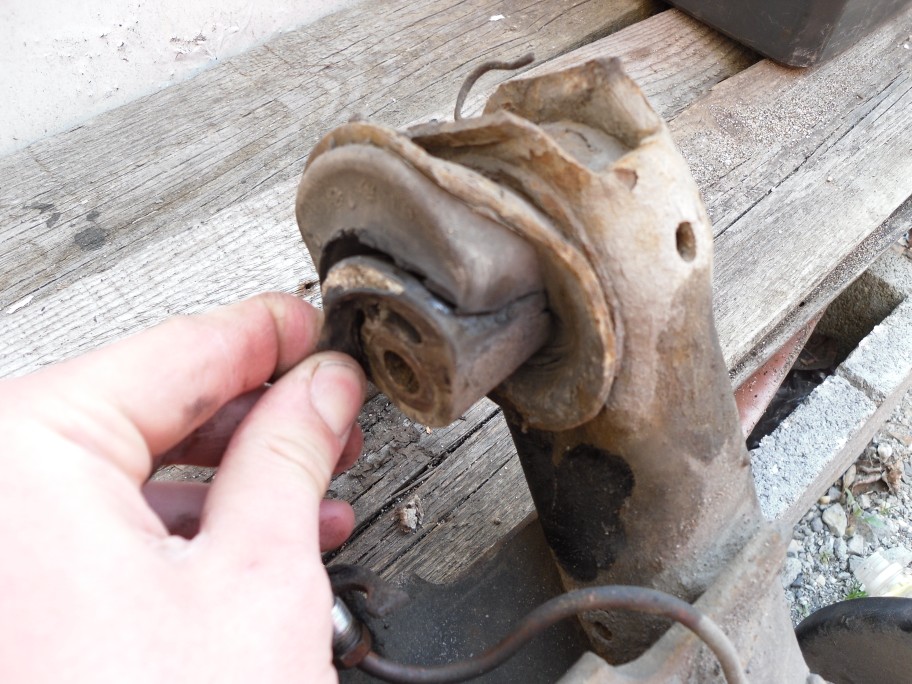

нека и аз да се разпиша
сменях тампоните на вентото и направих 2 3 снимки
свалянето на моста и т.н. не съм снимал но смятам че е ясно на всички
дигате колата разхлабвате моста , разхлабвате и амортисьорите от към моста
слизате отдолу и с ключ за спирачни тръбички (набавете си такъв) разхлабвате маркучите към моста
от там нататък е ясно

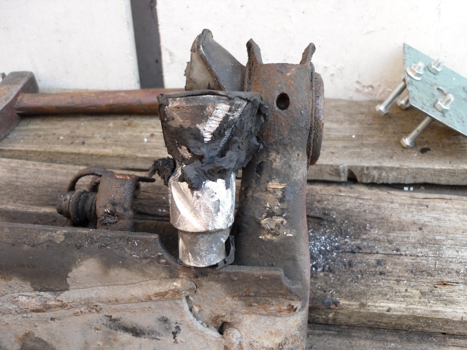

ся моста като е долу се виждат тези гадости
тъй като при мен бяха в супер състояние единия го ударих леко с чука по металната част и средата му изхвърча като тапа
другия въпреки че през гумата му се четеше вестник го дупках с дрелката както колегата кайзер е показал
след като отстраните средата
изчиствате малко от гумата за да има къде да режете с ножовката (пак като кайзера)
само дето не е нужно да наемате цялата дължина на втулката а само ръба колкото да подгънете края да има къде да се удря със секача
и бой смело - пазете си ръцете!

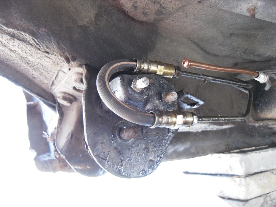

при моделите с кантар е нужно да развиете само този болт!
аз избързах както винаги и тръгнах да свалям кантара
което сваляне доведе до това

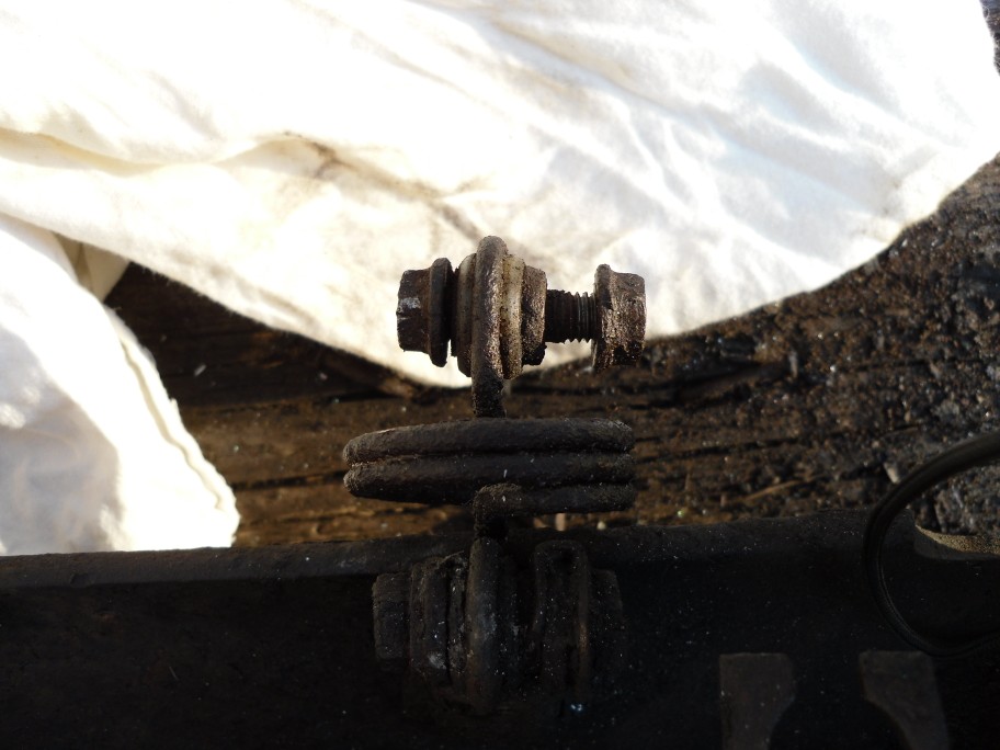

след като не мога да качвам повече от 5 снимки ще трябва да поспамим
и болтовете на кантара са 8х58 с конусовидна глава
извадих ги с дванадесетостен и чук - разбира се на части
трябваше да правя това нещо с дрелката дето не ме кефи ама..... едната резба я спасих ама на другата вече бях останал почти без бургии (мръсни китайци
) и я насрах
там ще трябва да е с гайка
от друга страна пък кантара ми работи
и ако не го бях свалил нямаше да знам че маншона му изтърва кал и вода - сега ще се погрижа и за това
по принцип не съм голям фен на биенето с чук по нови части за това си направих примитивна скоба
доста ефективна - както и очаквах
тампоните влязоха като у тях си с малко грес
разбира се това са 2 листа ламарина по 3мм всеки заварени един за друг (очаквах да издържи ма на)
ето ся и тампона на място
