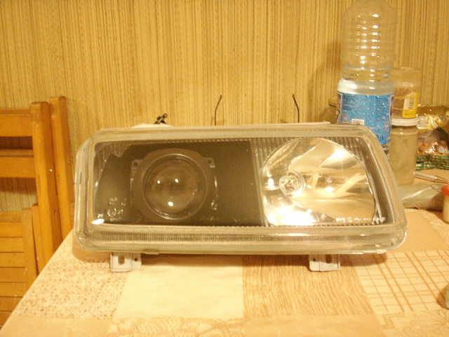

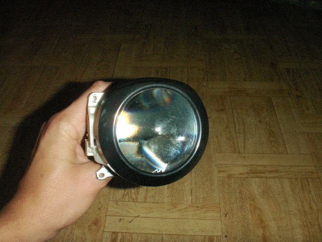

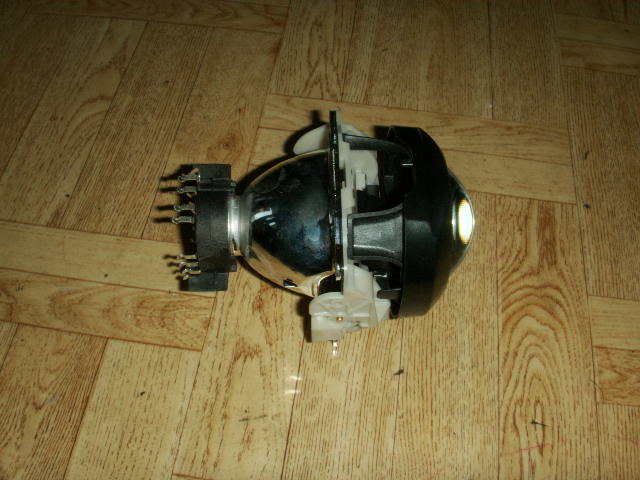

в момента работя над вграждането на лупи в стокови фарове от пасат. Лупите са Би-ксенон D1S от Audi A5.

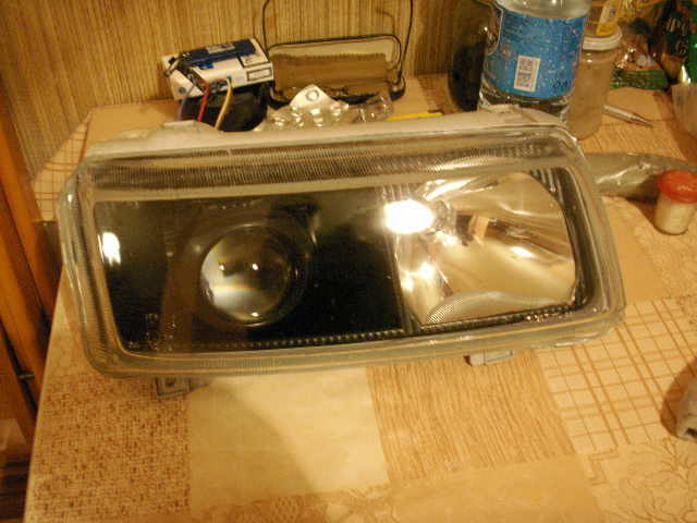

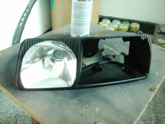

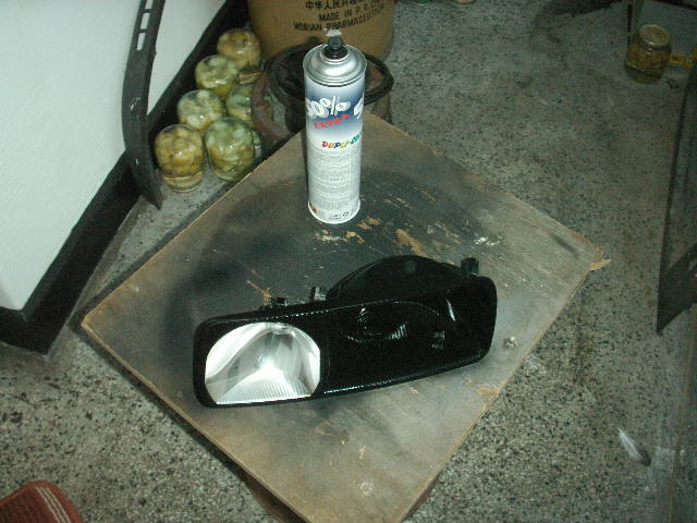

Дотук съм отлепил стъклата на фаровете, което ме плашеше най-много. Но става за 5 минути без проблеми. Свалих рефлекторите, отрязах ги за да може да мине през тях лупата. Закрепих телата на лупите към рефлекторите на 3 опорни точки. Като концепцията е да се ползват фаровете със кристалните фарове от фаровете DEPO, които всичко знаете, да се ползват сток рефлектори (боядисани черни) и корпуси, инсталация и регулирането да си остава както е на сток фара, като се регулира самия рефлектор като към него е прикрепена лупата според съосността и наклона на успоредните линии. Баластите ще се вградят във фара за да не може да се заяжда :cop . Понеже рефлектора се реже доста че лупата си е широка, замина мястото за габарит. Имам един вариянт с малки рефлектори от БМВ X6 с крушки 10 вата, но мястото на монтаж няма да позволява смяната ако изгори някоя крушка и се мисли по адекватен вариянт, като може да се прибегне и към габарит в страничните бленди на калниците. Снимки правя периодично , скоро ще видите всичко. За момента мога да кажа, че лупата изкарва уникална светлина супер равномерна и отсича на идеална линия на стената. Всичко е оригинално, лупи, крушки, баласти няма китайчета.

ето и обещаните снимки
готов за монтиране на VolksWagOn-a
ето и шаблончето да не се навее рефлектора на дългите, за да може и неговата рамка да е черна
черен рефлектор за по-семпло

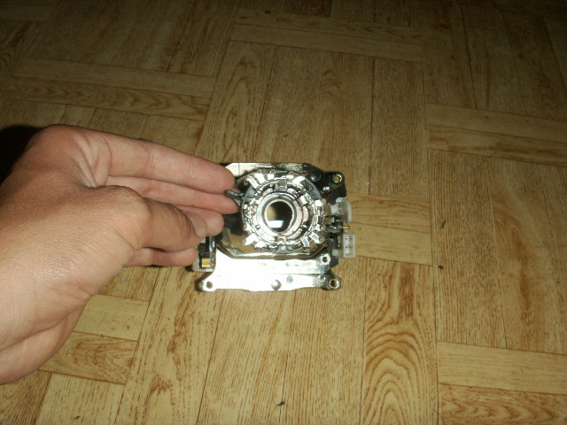

ето и самата лупа как изглежда, вече са на колата но беше тъмно и не можах да снимам

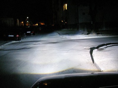

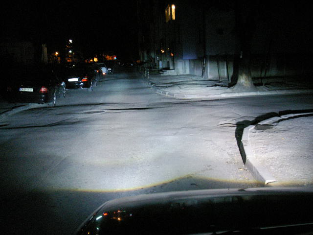

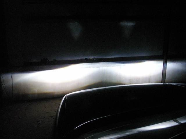

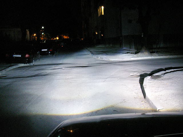

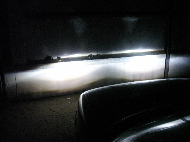

ето и монтирани на колата, би-ксенона няма равен, свети изключително равномерно, смяната къси дълги е мигновена, а лупата има много интересн ефект, свете много добре и при доста вдигнати фарове, като като мина пред колата и отида да речем на 100метра трябва да си залепя главата до земята за да видя заслепяващи отблясъци. Доволен от крайния резултат. Сега се чудя на мястото на дългите дневни светлини ли да вкарам, габарит ли или мигач :)
дълги на улицата
къси на улицата
дълги на стена отблизо
къси на стена отблизо

За оригинални лупи и крушки, не би ли трябвало светлината да е по-добре разпределена :roll:
Прави ми впечатление, че в краищата е тъмно, а в средата прекалено светло.Това се вижда и на вратата ...
Но иначе си го направил много добре и грамотно :beer

сега си загледах снимките и верно изглежда странно, нот тук съм снимал веднага след като сложих фаровете на колата без да съм правил реглаж. След това всичко е на черта, пък и снимките ги правя под ъгъл и разстоянието на стената е 30 см пред колата :)
