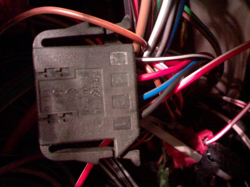

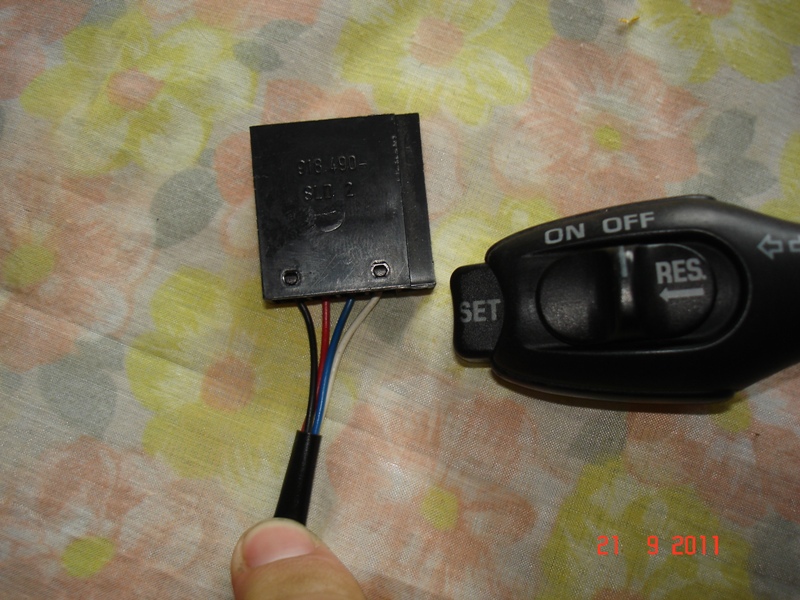

Здравейте, понеже си намерих оригинална ръчка за голф 3, нямам преходния кабел от ръчката до буксата която е зад бушоните. Ще прекарам кабел и ще ги свържа, цвета на кабелите които влизат в буксите са еднакви като цветове, но реда им се разминава. Как да ги свържа по цветове или по ред?
ето за какво говоря:
това е при бушоните-
а това при ръчката-
червения и синия са обърнати.
