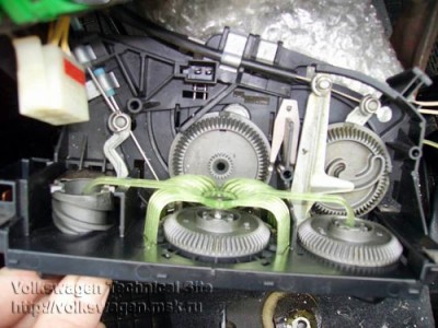

Ще можеш,по-назад съм коментирал и качил снимки.Радиаторчето ако смениш профилактично,може да останеш без топло!

Моето е оригиналното,извадих му спиралите.На шурея купих пак оригинално от една морга/от Голф94/,имам и резерв пак оригинално от другия си пасат/91/.

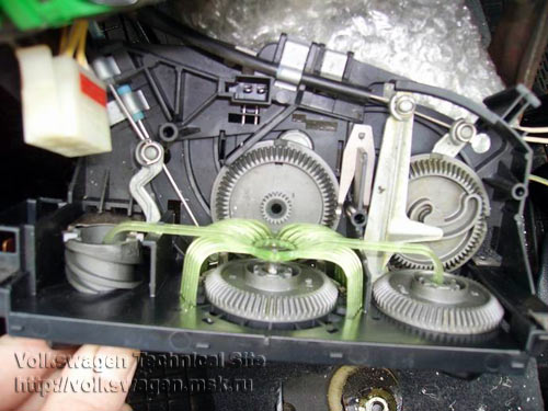

Скоростия лост не се сваля, таблото с уредте също не е необходимо да се сваля, както и цялото табло, просто се повдига от дясната пасажерска стена и кутията с клапите излиза навън. Тука няма климатик, който да пазиш и пречиш. Измъква се, ремонтира се и се сглобява за 2-3 часа. Ако през това време ти се налага да ходиш някъде, просот не почвай ремонт, въпреки че пак ще можеш да си караш колата

Може разбира се, махаш пластмасите в средата и откачаш таблото от двата края, само го повдигаш в десния и тялото излиза

27 станици явно не ти се рови,че има даже и снимки.В средата се маха всичко,не само пластмасите а и желязните планки под барчето.Въздуховода се развива,таблото се освобождава от страничните болтове за да има ход напред.Ако ще облепяш само клапата за топло/студено и сменяш радиаторчето,можеш да не вадиш цялото тяло.Клапата се облепя на място,като свалиш въздуховода,а радиаторчето се развива една видия и се измъква нагое между джама и таблото.Естествено по-хубаво е да се извади тялото и ремонтират всички клапи.А да се свали цялото табло може и да е по-лесно отколкото да се гънеш,навираш и бъркаш.Тогава пък няма да сваляш жабки и въздуховоди.

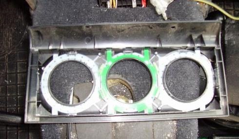

Аз имам един въпрос относно темата. На нашият пасат парното му си е наред но врътки, цифри - нищо не свети. Сменях крушчищата на централната врътка, но пак нищо. Къде може да е проблемът? Зимно време е много гадно да се търси това парно в тъмното :D Единственото нещо което свети е лампичката на пепелника.

Има в този раздел няколко теми за смяна на интериорното осветление при пасат и голф, тези врътки за парното са пословични. Прочети и си избери начин да наредиш диоди и си готов

Има точно зад крушката т.н светловоди,също има и на гърба на пластмасата с дупките за врътките,има и по самите врътки.Светят си доволно,когато всичко е наред.Може да се помисли за замяна на крушката със силен диод,което по-малко трудното упражнение.Случайно имам комплект светловоди,ако някой има интерес.
