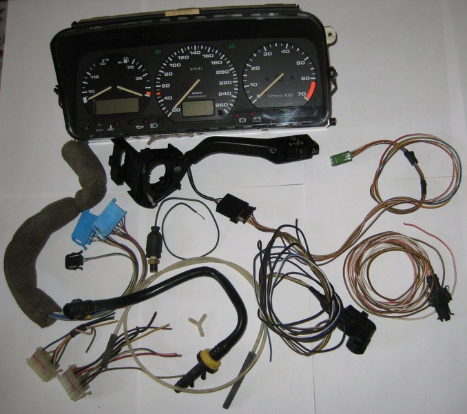

Аз съм с монтиран километраж до 260 с два дисплея и борд комп и мога да кажа,че не е никак сложно да се осъществи
Ето снимка на всички необходими части за да се монтира табло с два дисплея и борд в Passat B3
Аналогично са потчти същите части и за Passat B4,с тази ралика,че при него таблото смята разхода,като взема сигнал от ECU-то(компа),а при Passat B3 разхода се смята по тръбичка която е свъзана с вакума на смукателния колектор.Надявам се да съм бил полезен с инфото

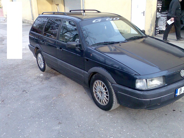

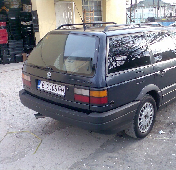

За джантите Сребринг си стоят много добре особено на В3 , но с ниски гуми, иначе ефекта е нулев , плюс това джантите да са в перфектно състояние, а не някакви грозни раздрани и скапани, пак лично мнение!
Г60та беше точно с такива джанти и гуми 205 50 15 и колата стоеше доста добре, но на Пешката както направи неговия е в пъти по-добре естествено и по-рейсинг му стои колата, за това спор няма
Между другото на аватара снимката, Пасата ми е с такава джанта отпред с гума 205 50 15 и ако се свали малко колата пак ще се получи добре, имах идея да си купя такива запазени джанти и да ги направя бели .... ще ми е интересно как ще стои колата с тях
