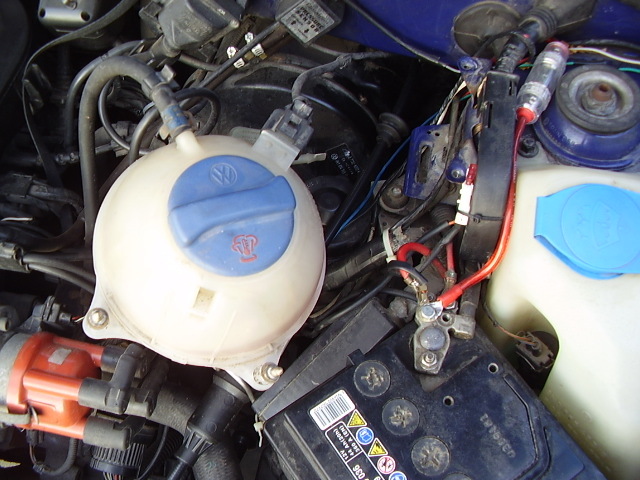

До колкото разбирам,трябва да търся нещо такова:
Извинявам се за глупавия въпрос,но незнам въобще за какво говорите когато казвате - букса"С",пинове някакви..къде се намират тези неща на таблото?
