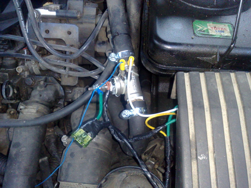

идеята за подгревател на антифриза е много добра, и по другите форуми на доста коли вече е реализирано. Почвам и аз да разработвам подобно нещо. Ето малко инфо:
http://peugeotclub.info/forum/viewtopic ... 63&t=59541
а това е фабрично от рено:
http://megane.com.pl/postlink/214059.ht ... d49dc1cf3c
а тук има интересни самоделки:
при мен за опита сигурно ще започна от подобно:
enigma79
Предупреждение за вечен БАН
Мнения: 3268
Местоположение: Хасково
Re: Един въпрос за подгревни свещи
Мнениеот enigma79 » Съб 18 дек 2010 18:10
mafiota написа:
Интересна идея,да се използва тялото на кранче за вода,браво.Обаче виждам един недостатък,само един брой нагревателна свещ,отделно да те попитам дали преправя резбата,че тези свещи при мен са с тънка шия и съответно имам съмнение че резбата ще пасне на леглото на врътката крана :talk:
