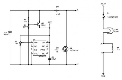

Някой може ли да пусне нещо с схема на ШИМ щом толкова я хвалите поне да я пробваме.

Re: DIY DRL. Или как да си направим сами дневни светлини.
Мнениеот dandan » Пет 24 авг 2012 20:41
Пишеш в гугъл pwm drl и ще откриеш доста схеми.
На мен ми допадна ето тази:
Не е сложна и е само с два извода-т.е. може да я закачиш където си поискаш.
milmar
Мнения: 4935
Двигател: 1Z and CBDC
Мнениеот milmar » Пет 24 авг 2012 21:30
Да беше казал, че и от програмиране трябва да отбираме :beer !
Сигурен съм, че колегата е имал предвид друго и без да иска е постнал това :D .
Мнениеот dandan » Пет 24 авг 2012 21:54
Абсолютно, но със същия успех може да се ползва и 555 за генериране на импулсите. На мен ми допадна като начин на захранване,който със сигурност ще захрани схема с 555.
Някой ден може и да я пробвам.
:beer
