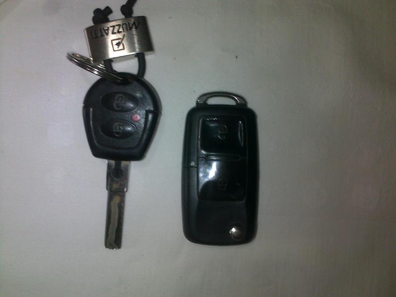

Искам да попитам, ако ключа който искам да обуча е с различен Part No. от оригиналния ми , но честотата е същата, ще имам ли успех или съм се прецакал?
Това са двата ключа на снимката.
Благодаря предварително за отговорите :beer

mitkobombata написа:Искам да попитам, ако ключа който искам да обуча е с различен Part No. от оригиналния ми , но честотата е същата, ще имам ли успех или съм се прецакал?
Не е проблем колега. При мен стана.
