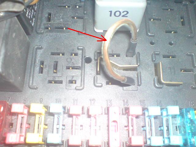

Изобщо не се чуди а направо слагай мостчето на таблото с предпазителите аз така го направих става за секунди и точно така е на оригиналните коли с двусекционни фарове. Ако неможеш да намериш къде точно се слагаше мостчето пиши ще ти пратя снимка Поздрави и успех :beer

И мостчето се запали :(

колега аз съм с двусекционни фарове голф 3 с лупи тип 4-ка няма проблем от лупите нали ??? идеята на цялата история е да се свърже пин 2 с пин 3 желателно с предпазител така ли ???

За да ти светят и 4 крушки като пуснеш дълги (както всъщност трябва да бъде). Слагаш такова мостче, там. 30ст, 5 мин и си готов.

Благодаря ти адаш :) направих го и стана супер

колеги, аз така и не разбрах при пасат B3 дали ще стане по същия начин, понеже и аз вече си имам четириочковци :beer

Нямам си предства колега. На Голф3 става толкова лесно защото GTI, GT и някои GL излизат заводско с двусекционен фар, а всички останали са едносекционни. До колкото знам Passat B3 всички заводско са с едносекционен фар за Н4, което ме навява на мисълта, че може и да не става толкоз лесно. Ти все пак снимай таблото.

значи при бушоните е различно, така че не става с мостчето, но пък буксата на лостчето за къси/дълги е същата. Напавих го по посочения от колегата начин и се получи. Проблема е, че когато са включени и четирите фара се получава спад на напрежение и фаровете светят по-слабо. Ще трябва да сложа и някое реленце, но съм доволен от резултата. Благодаря на колегите които споделиха как да се направи!!! :beer

Добре де колега не може ли да се вземе това реле ли е кво е вместо да слагаме тоя мост от тези модели които изброи че са с двусекзионни фарове оригинално ?

Мисля че при тях пак е с мостче само, че е пластина, а не кабел.

Днес след като поставих мостчето, ми се получи някакъв странен проблем, незнам дали и на други се е случвало, аз идея нямам защо е и как да го оправя. Фаровете си светят както трябва, и двете секций на дълги и само едната на къси.
Та проблема е, че когато колата е огасена, като дръпна лостчето за къси/дълги докрай така че да щтрякне за дълги и го задържа, колата ми е на контакт....и мога да си пусна всичко (чистачки, вентилатори...и т.н.)лампите на таблото не светят, но всичко друго работи... като пусна лостчето се изключва.....
Та някой има ли го тоя проблем?
и идея как да го оравя, диод?
Също така, сложил съм доста дебел кабел за мостче но все пак, там предполагам си върви яко ток, дали няма да имам проблем при по-продължително каране на дълги.

Това НЕ Е проблем, заводско инсталацията на VW-тата е направена така (защо - не знам, но всички са така!) - на загасена кола, като включиш копчето на фаровете на "къси", а от лостчето дръпнеш на "дълги", прави бай-пас на контактния ключ и пуска ток - може да си пуснеш чистачки, реотани задно стъкло, парно и други консуматори, НО НЕ Е ЖЕЛАТЕЛНО ДА СЕ ПРАВИ!
П.П. На дебелия кабел му сложи бушонче, да не вземеш да се палнеш. :!:
