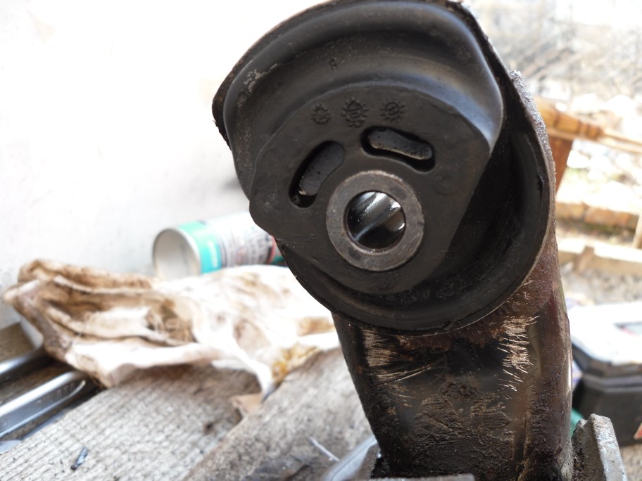

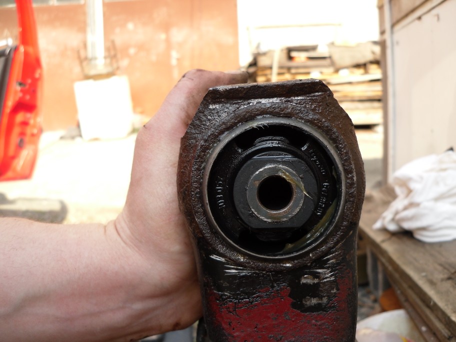

още
както се вижда скобата струва една шпилка и малко болтчета и гайчици
ламарина на вкус
а по новите тампони няма следа от насилие което беше и целта ми :D
би било малко тъпо да си играеш да го набиваш и накрая да си го скъсал някъде
процедурата е същата при голф 3 и голф 2
сега очаквам полиуретанови да направят и тези ще ги махна ;)
всичко е направено без канал - цената на един такъв ремонт в сервиз е от 60 до 100лв
за труд без части
тампоните са различни като цени
16лв топран
22лв мейле
22лв моог
38лв лемфьордер
нужните инструмените са
ключ 14/18/19/16/17/13 - ако ги имате в няколко варианта още по-добре
ключ за спирачни тръбички 10/11
чук голям и здрав
хубава ножовка
добър секач
спрей за раздвижване на ръждиви елементи
