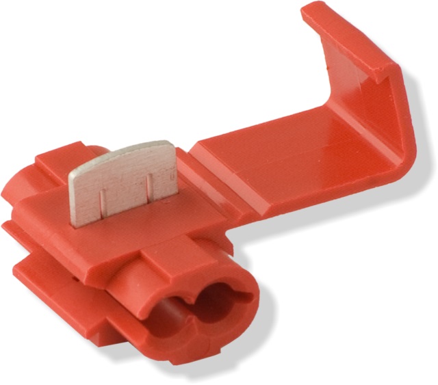

nebeto написа:какъв е този пети кабел?Няма такова нещо.Единия кабел идва от бушониерата до куплунга за темпомата (+12в контакт),другите кабели на самия куплунк са за РЕС,СЕТ и ОН/ОФФ функцията.
По принцип е така,и най-лесно е да се вземе + от бушон номер 5 от бушониерата.
При Passat b5/b5.5 има изведен + който идва от бушон номер 5 там при всичките букси до компа.
Дали ще се вземе от бушониера,или от другото място е все тая!Аз вземам от бушониерата,защотото е по близо.
(пък и става мигновенно с червените бързи връзки за кабели)
