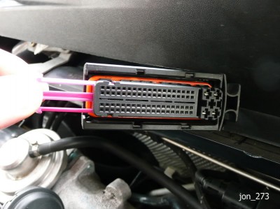

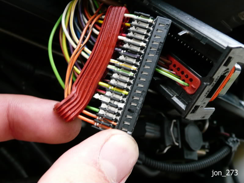

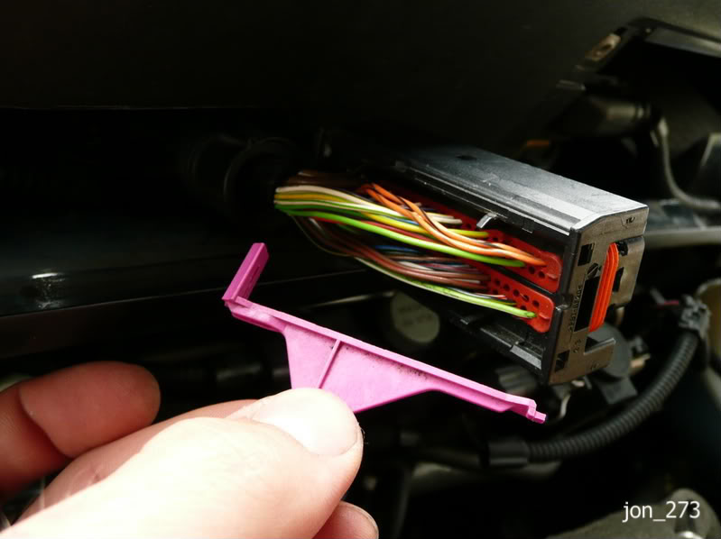

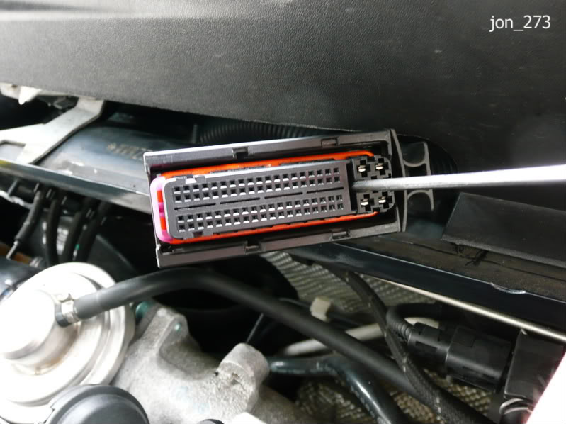

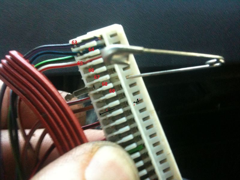

mccoy написа:
jordancho написа:....А аз, си го направих ето така, понеже ми липсваше целия кабелен сноп още от ЕКУ-то:.......
go4o.m написа:И аз се реших да пробвам,за сега само свързах кабелите към ECU.Свързах кабелчета към пинове 14,44,45,46 ....
Как точно свързахте кабелите към EKUто
и при мен не излизат никакви кабели
Ето как се вързват,само трябва да знаеш кои пинове са за твоят двигател и запоявай кабелите на самият край на обувката защото трудно влизат в буксата.Снимките не са мои събирал съм ги от нета!

Прекарах всички кабели свързах бутоните и сега следва трудното-как да активирам темпомата с ваг-ком.Двигателя е AMF :bowdown

От днес съм с работещ темпомат единствено jordancho ми помогна много,за което съм благодарен.Който иска да си направи за Polo 6n2-2001г. AMF двигател аз съм насреща ще помагам...

Здравеите, реших и аз да си сложатемпомат, сложих жиците по схемата съответно на 44,45,46и 14 краче на компютъра. активирах го с вагком но проблем! набива ми грешки (невалидни стойност на електроната газ)и нещо за испто като откача въпросното 14то краче грешките изчезват но и темпомата неработи (несъм го пробвал с грешките даки ще работи). пасата е 2002г AWX двигател
лостчето е с новия дизайн.
П.С. Намерих грешката като съм броял пиновете от началото на реда съм почнал от пин 8 е той е 6 (демек съм сбъркал с 2 крачета) добре че несъм прецакал компа.!
