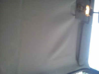

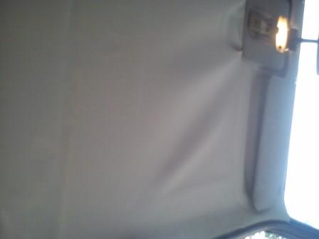

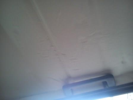

Айде да направя сефтето със снимки за тази година
Плата е сив с дунапрен като оригиналния, имам го още от Декември (благодарности на Парно
), но все н еможех да се наканя да го започна.
За вентото 1,80 е напълно достатъчни като дължина. Използвах лепило на "Момент".

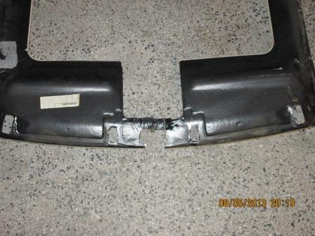

Кората е от два стъкломатови пласта с дунапрен между тях. За мое голямо учудване не можах да я счупя при демонтажа.

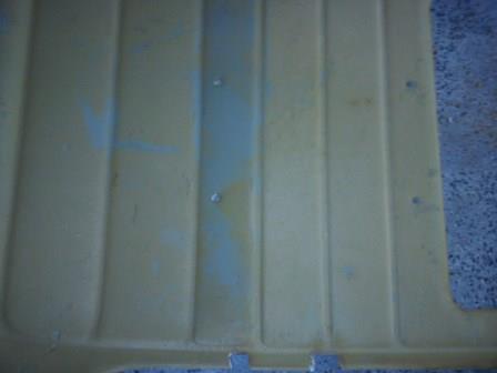

Тук е в процес на почистване, тъмните зони са минати на сухо с тел за чинии, а светлите зони са където съм отмил старото лепило.
За "измиването" ползвах отново телчето за чинии със смес бензин-кореселин, понеже само кореселина се изпарява много бързо и почти няма време за избърсване с парцала.
тук е почти чист, за повече нямах нерви, пък и на места започна да пропуска разредител под горния слой стъкломат и ме достраша да не стопя средния слой.

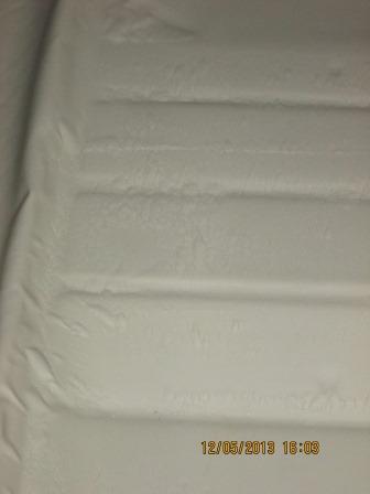

Със свалянето, чистенето и мазането на новото лепило се правих що годе добре, но... като дойде момента за лепенето на плата положението се омаза. Намазах само половината таван и идеята беше да залепя първо средата и от там да изпъван на ляво и на дясно, но тук е голямото но, изпуснах плата, той залепна произволно, естествено с огромна гънка, последва отлепяне и повторно залепяне, което разказа играта на всичко.
След това не съм се старал особено да изпъвам или да не мачкам дунапрена.
В крайна сметка се получи това:
пореден пример че снимките не винаги показват реалността
в действителност е нещо такова
това е мястото което се омаза първоначално
тук пък съм си оставил пръстите
Цялата поука за мен е, че вече като правя таван, на фазата на залепяне на плата, ще си извикам някой да ми държи плата от другата страна, така че да не направя грешката да го изпусна, да залепне и после да няма изпъване.

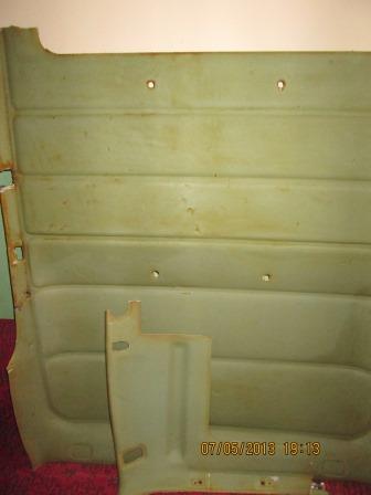

хора при тапицер няма да ви излезе по скъпо, а да не говорим че има тавани на които ако "изстържете" добре старото лепило при нанасяне на новото кората ще се згърчи. На колеги с МК2 стереопорения таван горещо препоръчвам да не стържат, леко се сваля плата като се внимава да не се отлепи люспата от стереопора, защото тогава тавана е за хвърляне.

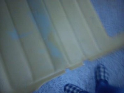

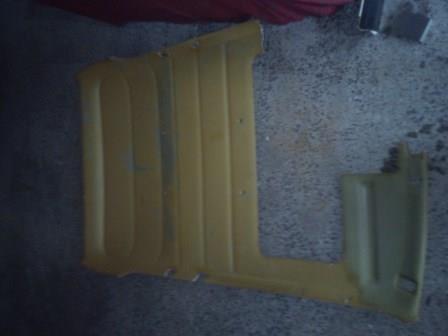

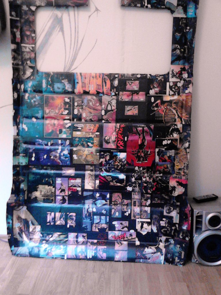

Общо взето това беше тавана ми след като го свалих от колата

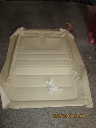

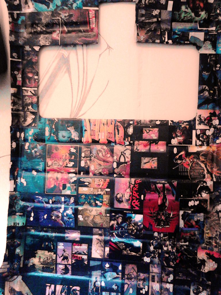

И това е финалния резултат, кофтито е че не ползвам люка и за това реших да го скрия, по нататък ще видя.

И последно да добавя, цялата сметка ми излезна 37 лева! Спестени 63 лева!
