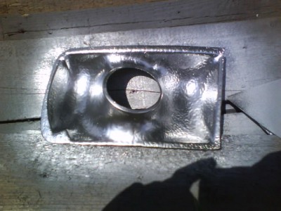

Търси място в фара за габарита да ти е мирна главата.....Правиш дупка в рефлектора колкото да влезне крушата с фасонката и си готов!

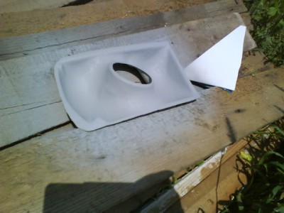

Мнениеот passat_rs » Нед 05 юни 2011 12:29
Ето и капачките пръснати вече :P

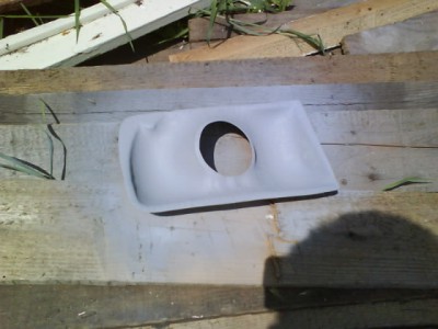

Re: Моднах си фаровете - развитие
Мнениеот passat_rs » Нед 05 юни 2011 20:17
И крайния резултат :Mr Green Fun

Кък направи "капачките"?
passat_rs
Мнения: 628
Регистриран на: Сря 29 юли 2009 23:37
Автомобил: BMW E91
Двигател: M57 T2
Местоположение: Разград
Re: Моднах си фаровете - вече с лупи
Мнениеот passat_rs » Вто 07 юни 2011 12:36
С пълнеш за PVC дограма, изстъргах фибрана по средата после в фурната да омекне :lol: с тиксо надих маркуа на прахосмукачката за рефлектора и наложих отгоре пвц-то и пуснах да смуе по малко. Трябва да се внимава понякога засмуква повече от очакваното mhihi
