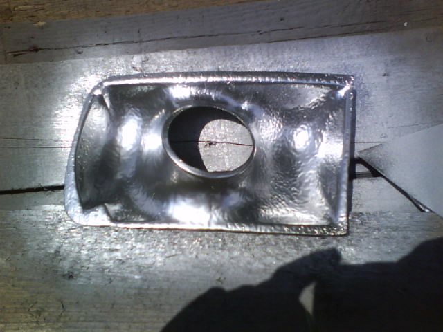

Ето и капачките пръснати вече :P

Кък направи "капачките"?

С пълнеш за PVC дограма, изстъргах фибрана по средата после в фурната да омекне :lol: с тиксо надих маркуа на прахосмукачката за рефлектора и наложих отгоре пвц-то и пуснах да смуе по малко. Трябва да се внимава понякога засмуква повече от очакваното mhihi
