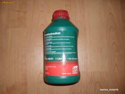

колеги някой има ли впечатление от това масло и дали става за Golf 4 1.9 TDI AHF?
- kav4o
- Мнения: 921
- Регистриран на: Нед 11 юни 2006 23:27
- Автомобил: VW Golf MK2
- Двигател: ABF 1988
- Местоположение: Разград/Русе,club ProStreet
Re: Смяна на хидравлично масло + снимки!
Такова трябва да е, слагай без притеснения
