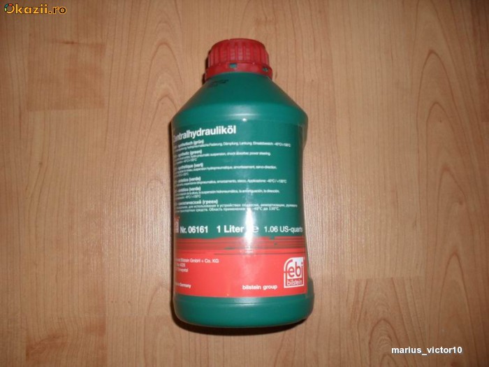

колеги някой има ли впечатление от това масло и дали става за Golf 4 1.9 TDI AHF?

Мнениеот kav4o » Пон 21 ное 2011 23:21
Такова трябва да е, слагай без притеснения 8)
