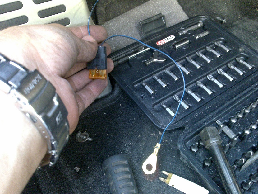

Колеги спешно ми трябва помощ! Монтирах лоста и свързах 4-те пина в черната букса,но от кабелния сноп ми остана едно кабелче с бушон на него и накрая завършва с букса като за маса( с отвор), в инструкцията пише, че трябва да е пин, който да го включа в позици 5 от бушониерата, но тази букса няма как да е вкарам там и мисля, че е за някъде другаде. Кажете ми къде да го закача това кабелче, само то ми остана. Лоста и кабела го взех от колегата в раздела платени. Чакам отговор!!!

На този кабел ,който ти хартисва , се подава 12в. на контакт.
Връзваш го заедно с кабела излизащ след бушон номер 5 от бушонерата.заголваш го леко без да го режиш и ги връзваш заедно ,после изолирбанд и готово, това в случей че нямаш под ръка подходяща клема.

Благодаря колега, точно така и го направих и всичко заработи, но на три пъти като давах контакт на таблото ми изписваше OIL SENSOR IS WORKSHIP, но сега се сещам, че след като изключих темпомата не го изписваше, утре ще пробвам пак с включен да видим дали отново ще го изпише!

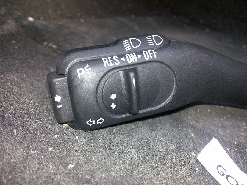

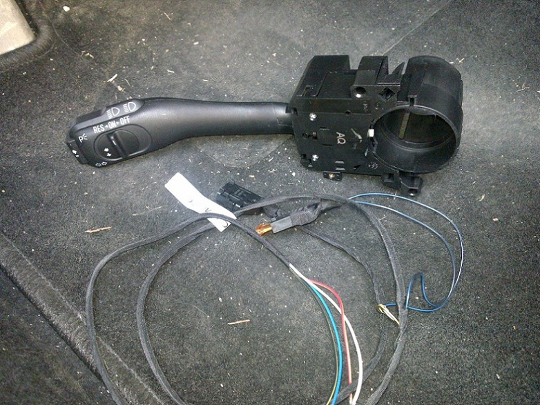

Това е комплекта който получих, нещо не ми изглежда много оригинален.
а това беше проблемното кабелче!

anger написа:Кабела представлява ето това:
Цената му към днешна дата е 50 лв в АУТО + (оригинален). Лоста пак оригинален и пак там струва 125.20 лв. Ето го:

Извинявам се за мнението - само цитирам поста си от 1 - ва страница. Така изглежда оригиналния комплект. :да:
