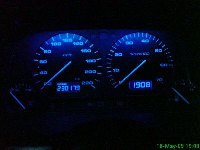

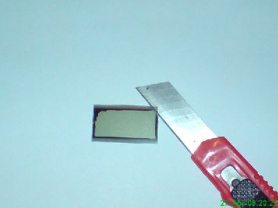

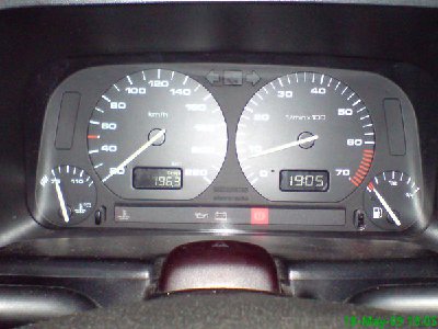

поради често задавания въпрос как да си обърна числата на циферблатите ще пусна една две снимки за по ясно
значи след като отворите километражите и махнете циферблатите сваляте самите екранчета и най отгоре на стъкълцето има защитна слюдичка
отлепя се внимателно с макетно ножче,след което се зачиства (със парфюм и едно парцалче например)
и след това я поставяте наобратно върху дисплея и той става черен ето снимки да видите разликата
преди да се обърне
след като се обърне
за да се постигне този ефект
http://media.snimka.bg/4793/015842123.jpg
пс:и след това във зависимост какъв цвят искате да свети такъв светодиод слагате

В допълнение на Васо18-това от пред не е защитна слюдичка ,а поляризатор!Затова след объщането му на 180гр се постига този ефект! :idea: :beer
На предния ми Пасат Б3 го пробвах това,обаче не се получи! :banghead: Оказа се,че точно на моя листа от който е отрязан поларизатора и бил на тясната страна!Тоес ефекта се получаваше когато поляризаторчето се поставяше напречно на дисплейя(едно върху друго под формата на кръст).Обаче в този случай се покрива само половината дисплейче,което обезмисля проекта!Така,че не се очудвайте ,има го и този момент!
П.П Тогава си купих от магазин по лев от Калкулаторите с големите дисплей(2лв) с цел да ползвам Поляризатора, обаче ме домързя да го пробвам! :oops:

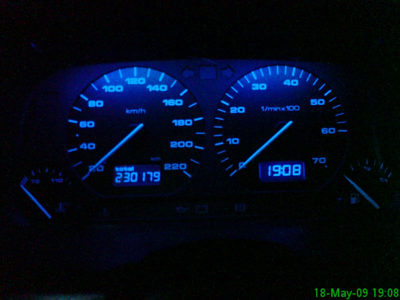

ivanbl
Мнения: 293
Регистриран на: Пон 27 окт 2008 22:32
Re: Смяна на осветлението на таблото
Мнениеот ivanbl » Чет 11 мар 2010 19:30
:012: поляризатора се обръща като долната част стане горна... т.е. тази страна(долната) която е била залепена към дисплея става горна.....след старателно избърсване
ето така изглежда при мен

НЕ махайте поляризатора с макетно ножче защото може да се повреди той или да се отчупят стъкла от дисплея. Операцията по махането се прави с ръце без намеса на други инструменти.
vaso18
T.N.T.
Мнения: 2590
Местоположение: Троян
Мнениеот vaso18 » Нед 14 мар 2010 18:47
аз досега съм поне 15-на километража винаги със него и не съм поразил нито един
даже обратното като го махаш на ръка се пречупва и после не стой много добре,
а за най добре набарах въс един магазин поляризатор чистак бърсак, продава се на листи и си ги режеш както ти е кеф най добре ще е с него и ще взимам за напред :beer :beer
