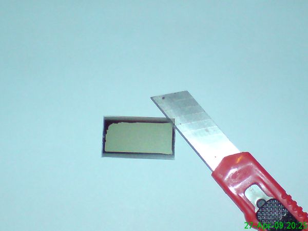

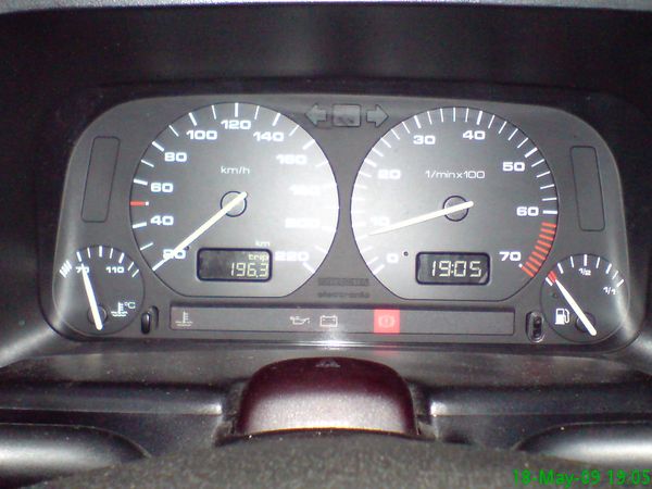

поради често задавания въпрос как да си обърна числата на циферблатите ще пусна една две снимки за по ясно
значи след като отворите километражите и махнете циферблатите сваляте самите екранчета и най отгоре на стъкълцето има защитна слюдичка
отлепя се внимателно с макетно ножче,след което се зачиства (със парфюм и едно парцалче например)
и след това я поставяте наобратно върху дисплея и той става черен ето снимки да видите разликата
преди да се обърне
след като се обърне
за да се постигне този ефект
http://media.snimka.bg/4793/015842123.jpg
преди да се обърне
след като се обърне
пс:и след това във зависимост какъв цвят искате да свети такъв светодиод слагате

В допълнение на Васо18-това от пред не е защитна слюдичка ,а поляризатор!Затова след объщането му на 180гр се постига този ефект!
На предния ми Пасат Б3 го пробвах това,обаче не се получи!
Оказа се,че точно на моя листа от който е отрязан поларизатора и бил на тясната страна!Тоес ефекта се получаваше когато поляризаторчето се поставяше напречно на дисплейя(едно върху друго под формата на кръст).Обаче в този случай се покрива само половината дисплейче,което обезмисля проекта!Така,че не се очудвайте ,има го и този момент!
П.П Тогава си купих от магазин по лев от Калкулаторите с големите дисплей(2лв) с цел да ползвам Поляризатора, обаче ме домързя да го пробвам!
Оказа се,че точно на моя листа от който е отрязан поларизатора и бил на тясната страна!Тоес ефекта се получаваше когато поляризаторчето се поставяше напречно на дисплейя(едно върху друго под формата на кръст).Обаче в този случай се покрива само половината дисплейче,което обезмисля проекта!Така,че не се очудвайте ,има го и този момент!П.П Тогава си купих от магазин по лев от Калкулаторите с големите дисплей(2лв) с цел да ползвам Поляризатора, обаче ме домързя да го пробвам!

поляризатора се обръща като долната част стане горна... т.е. тази страна(долната) която е била залепена към дисплея става горна.....след старателно избърсванеето така изглежда при мен

НЕ махайте поляризатора с макетно ножче защото може да се повреди той или да се отчупят стъкла от дисплея. Операцията по махането се прави с ръце без намеса на други инструменти.

аз досега съм поне 15-на километража винаги със него и не съм поразил нито един
даже обратното като го махаш на ръка се пречупва и после не стой много добре,
а за най добре набарах въс един магазин поляризатор чистак бърсак, продава се на листи и си ги режеш както ти е кеф най добре ще е с него и ще взимам за напред
