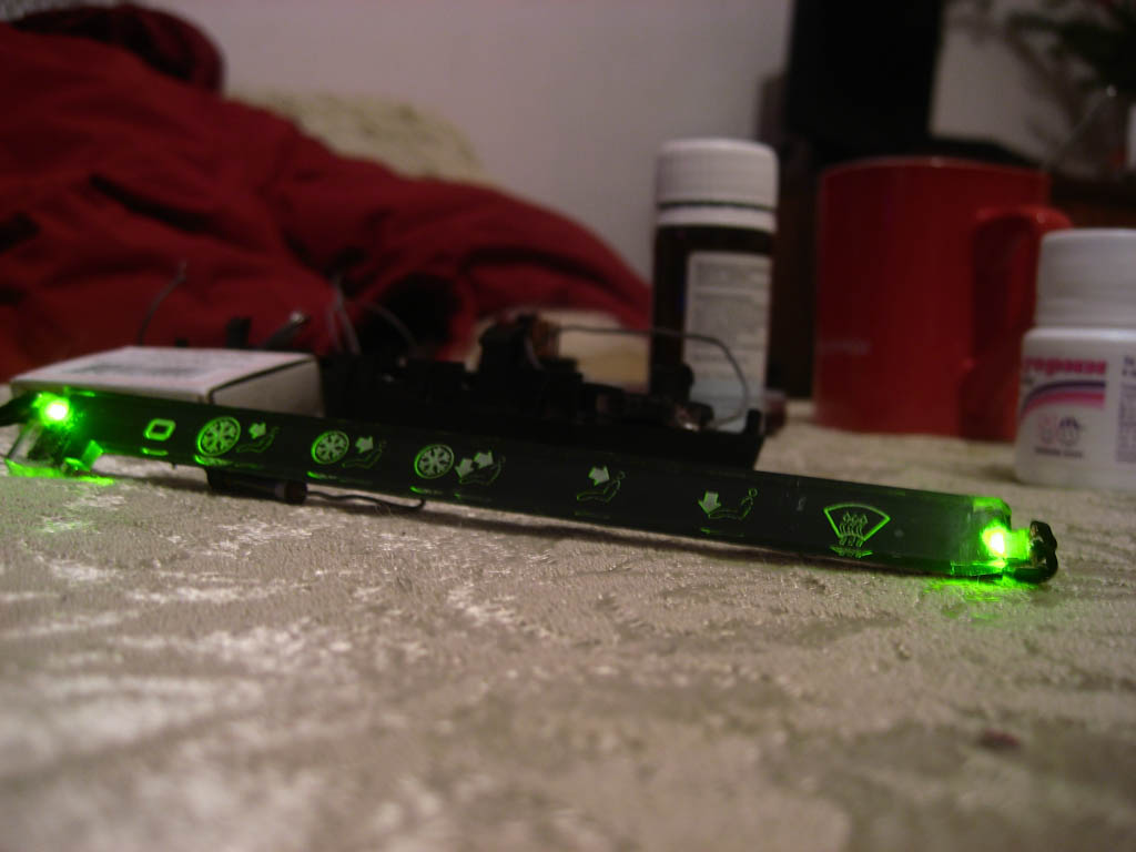

здравейте колеги . ето малко мод и от мен :D
за целта са използвани 5 броя светодиоди (3-зелени,един син,един червен)
на всеки светодиод има отделно съпротивление. около 450-500 ома на съпротивление. около метър тънко кабелче, капчица и термошлаух (онова дето се ползва като изолация на връзки като го нагрееш и се свива :D . и всичко това излиза не повече от 5лв. (поне на мен толкова ми излезе) не е за хора със слаби нерви :012: а онова което е зад плексигласа е изолирбанд (използвах го като черен фон понеже не се сетих какво друго да сложа :)

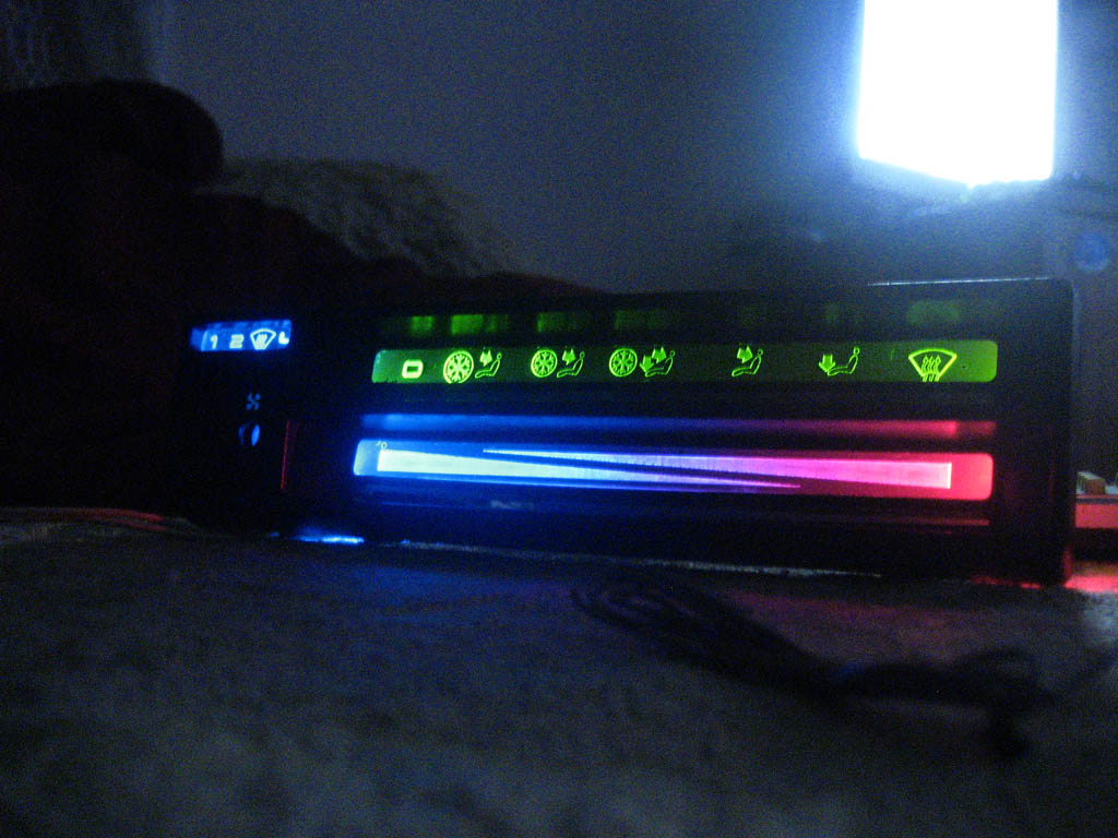

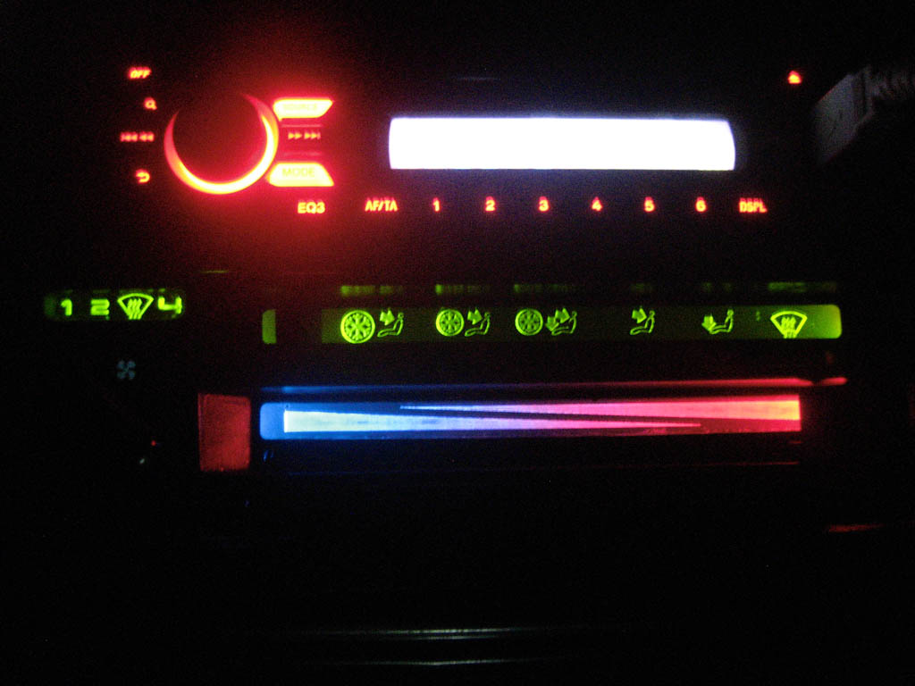

това е готово и монтирана . в действителнос не свети толкова ярко съвсем малко по слабо почти както оригинала .. мнооо му се кефя
пробвах от начало със син светодиод на цифрите за степените и затова го смених с зелен :)

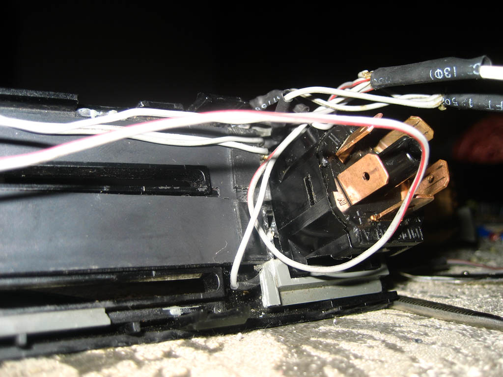

имах малко проблеми с захващането на превключвателя но го реших (изрязах само легълцето дето се захваща след което го залепих с капчица към самата маска и стана супер

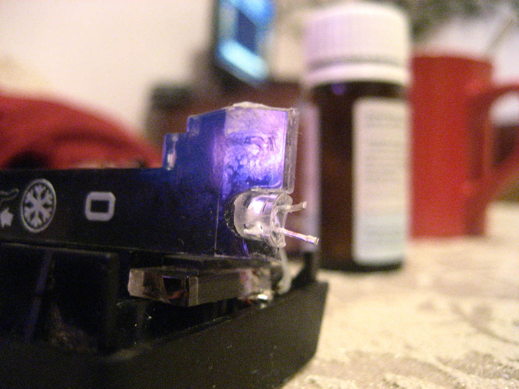

захващането на светодиодите стана по следния начин : издълбава се улейче с формата на светодиода след което се лепи с канаколит или капчица (второто е по-здраво) :)
ето и захващането на светодиода. имаше нужда да се поизпили светодиода за да може да пасне по-добре.

Тва е яко но денем колко ще се вижда :roll: а двете светлини по средата за кво са.
vaso18
T.N.T.
Мнения: 2590
Местоположение: Троян
Re: Смяна на осветлението на таблото
Мнениеот vaso18 » Чет 18 мар 2010 13:35
индикатор на музиката,по принцип преди го исмислих как ще стане но не е практично и се оттказах
първо през деня не се вижда добре
второ както е направено ношно време му свети точно срещу очите дали е приятно
