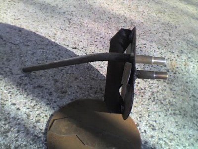

- Прикачени файлове
- На входа на студената вода сложих една ламаринка за да отклоня струята и да намаля смесването на топлата и студената вода.
- 30-12-10_1109.jpg (47.36 KиБ) Видяна 1591 пъти
