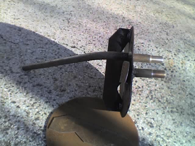

Мнениеот ktamen » Вто 22 мар 2011 20:05
Снимки ще качвам за първи път и дано да не сбъркам нещо. Не съм правил снимки на коша на колата, ако сега успея да кача тези ще направя още на вече монтирания бойлер и ще ги кача и тях.
Това са двете дъна на резервоара заедно с подсилващите ребра и изводите за топла и студена вода.
На входа на студената вода сложих една ламаринка за да отклоня струята и да намаля смесването на топлата и студената вода.
Това са изводите на бойлера. Кабелчето е извод на датчика за температура.
