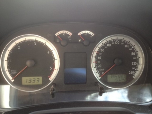

Здравейте колеги, след като смених таблото на 100 км ми дава 20км грешка в скороста от какво може да е това ?

ovanezov написа:Здравейте колеги, след като смених таблото на 100 км ми дава 20км грешка в скороста от какво може да е това ?
Като запалиш колата стрелката на километража на 0 ли е?
Кодира ли го след като го смени? Ако е въведен грешен размер на гумите, ще показва грешно...

На 0 си е стрелката, но не сам пипал нищо като го сложих.

Ами освен да е било с циферблати до 220км/ч и някой да му е сложил до 260км/ч :biggrin

Vag_activator написа:Ами освен да е било с циферблати до 220км/ч и някой да му е сложил до 260км/ч :biggrin
Ами аз така си помислих но не беше отваряно таблото :biggrin
не е задължително да е било до 220км. за да дава грешка.Просто има два вида табла до 260км.Ако си представим километража като часовник то при едните табла 100км се намира точно на 12часа а при другите(по-често срещани) 100км е към 11часа.С калиблиране няма да стане а само със смяна на циферблат.Тука във форума колега ги продаваше за 20лв. с добро качество.Ето и снимки за по-ясна представа за разликата
