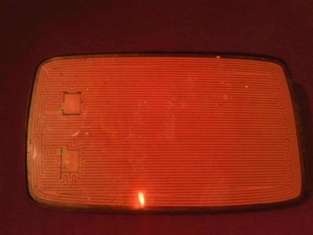

Мнениеот marttyy » Вто 31 яну 2012 23:09
имам огледало с подгрев, ама не му работи подгрева и реших да го разлепя за да открия проблема. Но всичко се вижда ок. Къде може да е прекъснато?
След това проследих пистите и видях че м/у "+" и "-" няма връзка(оригинално е така , незнам защо,там дето е отбелязано) и реших да ги свържа. Започна да нагрява но много силно и мисля че няма да издържи.
zdravko_jett
Мнения: 1877
Регистриран на: Съб 20 юни 2009 18:55
Re: Огледала с подгряване
Мнениеот zdravko_jett » Пон 06 фев 2012 18:25
marttyy написа:имам огледало с подгрев, ама не му работи подгрева и реших да го разлепя за да открия проблема. Но всичко се вижда ок. Къде може да е прекъснато?
да ще награва няма да издържи ще прекъсне,аз имах 2броя платки от нисан примиера на тях огледалата с апо големи от мойте и реших да отрежа платките и посредством зашиване с тнка мед и керявене да го направя но уви прецаках се не стана няколко пъти пробвах и сега едното ми огледало е с огънат кантал другото с оригиналната платка от нисана която прегънах там където е по дълга и всичко си е ок само че това стъкло с кантала изработено от мен действа мн по бързо
