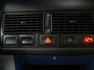

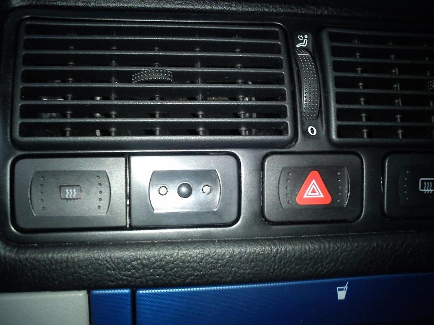

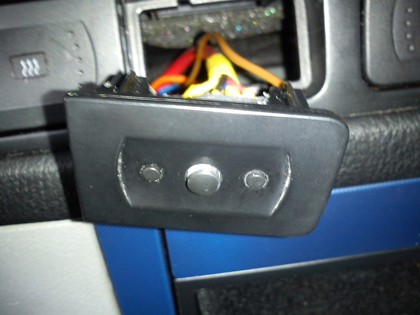

Една идея за темпомат,постигнат с подръчни средства.Микро ключета,вградени в капачката до бутона за аварийните.Удобни са за натискане от дясната ръка.Лявото и дясното са Set и Res,а централното On/Off.Струва час два и не повече от 5лв.
