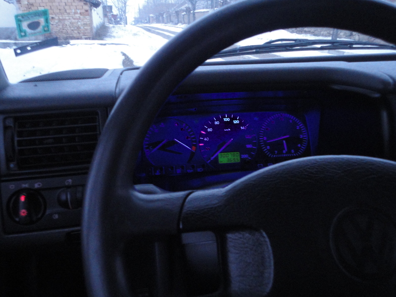

когато закупих моят \кораб\'.... едно от нещата които ме дразнеха беше,че почти нищо от оригиналналната подсветка на таблото не светеше или ако свети то мн немощно.. :evil: ..та за тва си викам един ден да взема да направя нещо по въпроса. :drinking: ...За целта си закупих сини и червени диоди на 12V и след малко разглобяване и доста игра по монтажа се получи нещо което надмина очакванията ми.. :mrgreen: ..Ще добавя снимките обаче следващите дни...
Marian Yachev
Мнения: 128
Регистриран на: Чет 27 яну 2011 13:29
Местоположение: Trustenik
Re: Смяна на осветлението на таблото
Мнениеот Marian Yachev » Съб 29 яну 2011 19:52
ето какво сътворих и аз ..... :Mr Green Fun
....dano vi haresa,za6toto znam,4e ima i po-dobri,no i tva e ne6to...

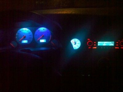

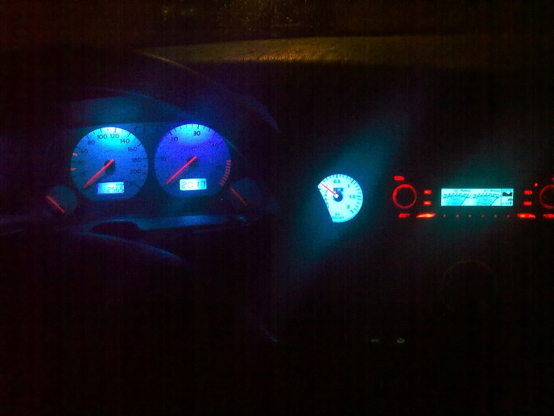

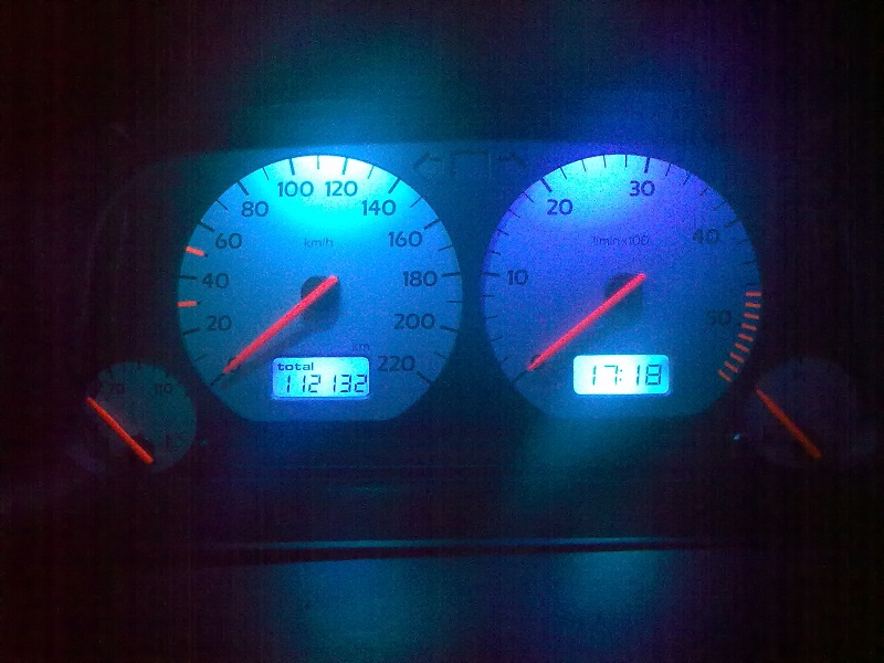

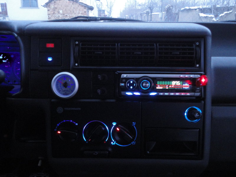

Ето какво постигнах аз с СМД диоди(снимките са с лошо качество правени са с телефон):
Marian Yachev
Мнения: 128
Мнениеот Marian Yachev » Нед 13 фев 2011 19:47
:да: перфектно се е получило колега,това оригиналните циферблати и стрелки ли са?? Да знам да си набавя от Golf 3 стрелки. А вратките на парното правил ли си ги,че ми е интересно да ги видя...
