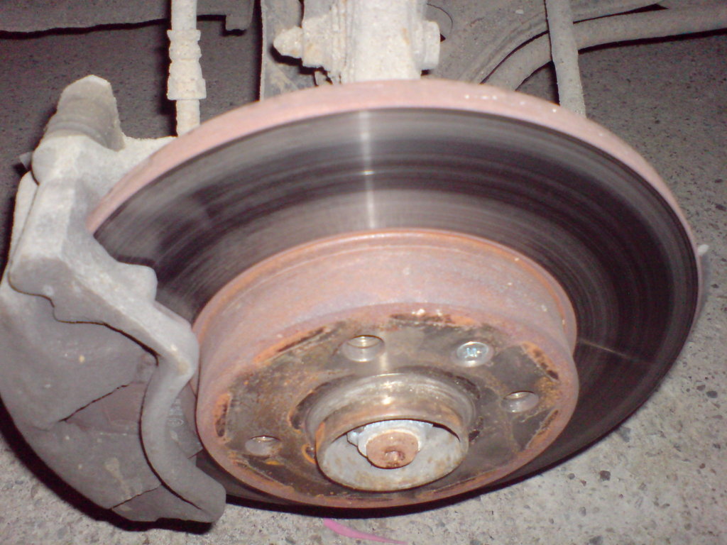

Днес спирачките почнаха да стържат. Свалих едната от предните джанти и се оказа,че вътрешната накладка е свършила и е останала само плочката. От външната има приблизително половината феродо. Мисля ,че основната причина да се износи до плочката само едната накладка, е повредената повърхност на диска от вътрешната страна. От какво ли са се получили тези ръждиви петна? Проблема се получи, при отвиването на фиксиращия винт на диска - скъса му се главата(въпреки,че го пръсках два пъти с спрея за отвиване на ръждясали гайки и болтове). Останалата част остана в главината. Купих шпилковадач и го завих във винта в опит да го отвия.
Опашката му обаче е квадрат 3х3 мм приблизително и понеже нямах такъв накрайник мъчих с френски ключ и накраиника на винтоверта (стана късно и нямаше работещ магазин за да търся). В резултат на което опашката на шпилковадача се позаобли, след което нито можах да отвия винта, нито да сваля шпилковадача.
Дали се предлагат такива накрайници квадрат 3х3 мм ,евентуално да потърся утре?
Някаква идея как да опрявя нещата?

Колега,един съвет:Не се вкарвай във "филми" с тоя винт.Остави го така,той само фиксира диска да не ти се разминават отворите с главината.Като гледам на снимките накладките са нормално износени,вътрешната е винаги по-износена,защото там натиска буталото на апарата.

Вярно вътрешната накладка се поизносва маааалко повече, но не и на 50% от другата. Най вероятно са ти клеясали апаратите и трябва да се почистят и смажат. От там е и повечето ръжда само от едната страна на диска. Като гледам по-снимките и дисковете са за смяна.

Имаш право. Свалих маншоните на водачите и отдолу нямаше останал грам грес въпреки, че маншоните са здрави и са си на мястото :eek
Това ми се струва странно?

Да, зоните без триене ръждясват и при мен на новите дискове. :gruebel
А, странното е,че накладката по някаква причина се трие повече в средния диаметър на диска за разлика от вътрешната и външната зона.
