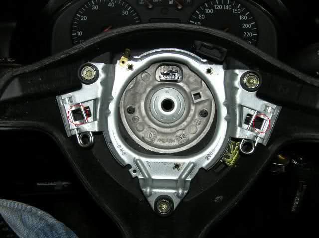

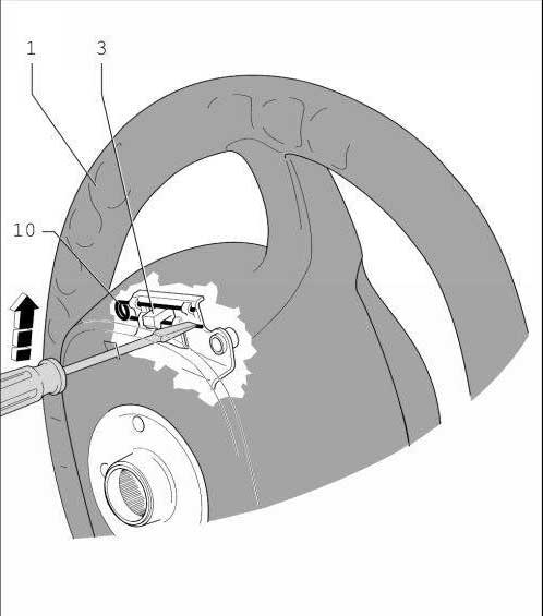

Мнениеот ///AutoMAN » Пет 08 апр 2011 22:07

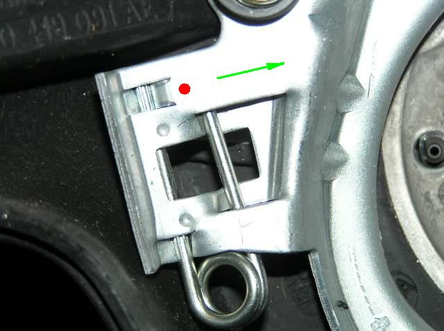

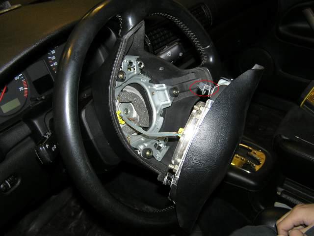

Отзад на волана има два отвора:
Бъркаш в тях с една отверка:
Самият еърбег се защипва със зъбите /оградени в червено/.Целта е да ги откачиш.
Отверката ти идва някъде, където е червената точка и трябва да отвориш пружината по посока на зелената стрелка.Т.е. дърпаш дръшката на отверката към обръча на волана.
:да:
Последна промяна от ///AutoMAN на Пет 08 апр 2011 22:33, променено общо 2 пъти.
///AutoMAN
Мнения: 93
Регистриран на: Сря 25 мар 2009 14:55
Автомобил: 1996 VW Jetta GLS [USA]
Двигател: 2.0 ltr. 115hp. AGG [Mexico]
Re: Смяна на волан от Г4 на Г3
Мнениеот ///AutoMAN » Пет 08 апр 2011 22:27
След като свалиш аербега се вижда един централен болт
Той се сваля със ключ еврейска звезда- М12
:да:
Това е за демонтажа.
При монтажа е обратно като аербега просто го щракваш, да захванат зъбчетата който го държат!
