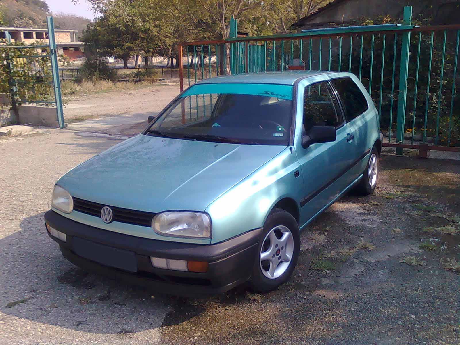

Здравейте на всички! Искам да ви попитам за малко съвети за това как да си боядисам броните сам, понеже в момента не ми е възможно да карам колата на бояджия и да оставям 150-200 лв за това. Броните ми са черни, не боядисвани до сега, та идеята ми е да ги направя в цвета на колата. Доста се рових и разбрах, че има някакви спрейове които излизат по-евтино. Също така разбрах, че трябва и да се обработи първо бронята преди да се пръсне, но точно това не ми е ясно и не съм сигурен с какво точно :roll: Моля давайте съвети какво ми е необходимо и как става номера, ако знаете и цени и колко лева горе-долу ми трябват ще е също хубаво :) Има и още нещо..цвета на колата ми също мисля, че ще ми направи проблем, макар и да е оригинален на VW. По-надолу ще пусна снимки :) Благодаря, за вниманието :)

Ако така изглежда колата като на снимката,за какво ти е да я боядисваш.Само ще я развалиш.В това време ти трябва чист гараж,не става на вън.
