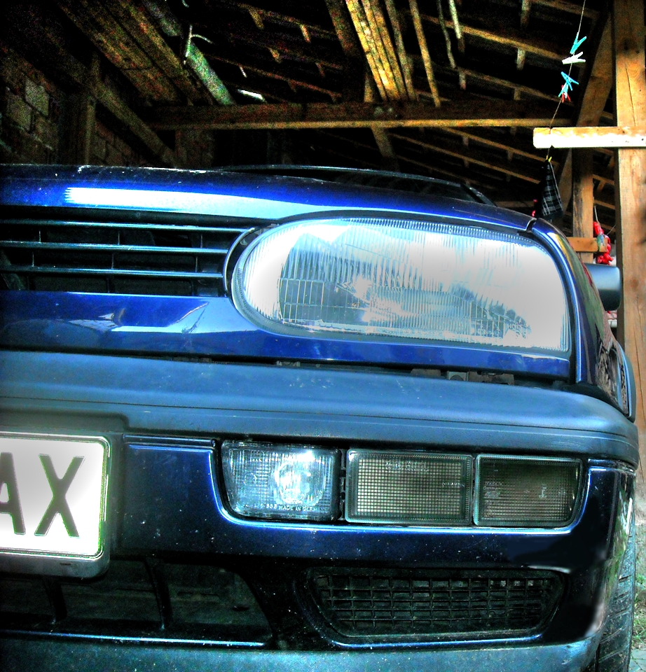

преди търсих и никуде не намерих тема как да се направи успях само да видя че един колега беше пробвал да отвори халогена със сешоар за горещ въздух но беше спукал стъклата.След много размисли стигнах до извод и то до сполучлив и се получи доста добре
та да започна от халогените
след като се свалят отсрани самата пластмаса се изрязва леко с макетно ножче за да може да бръкнеш на вътре да отлепиш стъклото това примерно се прави в долния край или отстрани на халогена не го бърка че си го отрязал защото после силикона покрива всичко (снимки малко по отдолу)та след като отсраните част от пластмасата леко бъркате между стъклото и пластмасата за да можете да отлепите стъклото след като го отлепите лекого навдигаде като внимавате да не го спукате или счупите и по този начин като го навдигате внимателно се отлепя леко след като свалите стъклото зачиствате хубаво старото лепило от пластмасата (лесно става с отверка)също и от стъклото облепяте внимателно лупата и го боядисвате след това намазвате пластмасата леко и равномерно със прозрачен силикон(гледайте да не прекалите защото иначе влиза навътре и се маже по стъклото на халогена)
залепвате ги изчаквате да изсъхне и следва монтаж
а относно блендата и мигача взимате или транспарентен спей или в моя случай обикновен и от около 1 метър съвсем леко опушвате стъклата може да се лакират след това за да е още по хубаво(внимавайте да не прекалите със спрея за да не станат много черни
и така след няколко часа разправии ето какво постигнах същите като на юбилейката
ПС.надявам се темата да е полезна

Колеги, вчера пръснах само мигачите (кристални - DEPO) и блендите с трансперантен спрей на Dupli Color - 10лв., ама направо ме е срам да сложа снимки :lol: :screwy mhihi :dummy:
Явно изобщо не ставам за тая работа. Няколко ръце нанесох без подготовка и станаха черен мат но се стече на места. Ако не светят е добре и най-вече се радвам, че не почнах и халогените, както смятах първоначално. :applause:

Колега Йоан4о, стекло се е защото си ги пръскал от прекалено близо! Пръска се от около 20-30 см, като се нанася тънък слой от спрея, а ако се налага след това се нанася още веднъж (като са изсъхнали от първия път, разбира се).
Относно отварянето на халогена, според мен не е нужно да се реже пластмасата, просто внимателно и равномерно се нагрява със сешоар, пак от разстояние, тъй като има риск отново да се спука стъклото. Нагрявате малко, пробвате да ги отворите, ако не става, нагрявате още малко и така.
Ако наистина не става по този начин, ползвайте начина на колегата с лекото изрязване :да:

Ето ги и моите мигачи и бленди :wink:

не са ли прекалено черни вижда ли се като ппуснеш мигача

да вижда се :wink:

Ето това спретнахме днес с Васи :) (vaso18)
Снимката не е много добра но ефекта на живо е поразителен mhihi :да:
Бленди и мигачи-Трансперантен спрей
Халогени-Боя(по описания по-горе начин)
