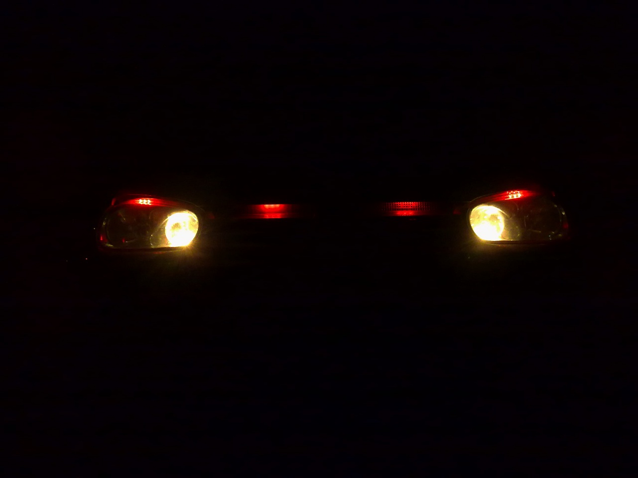

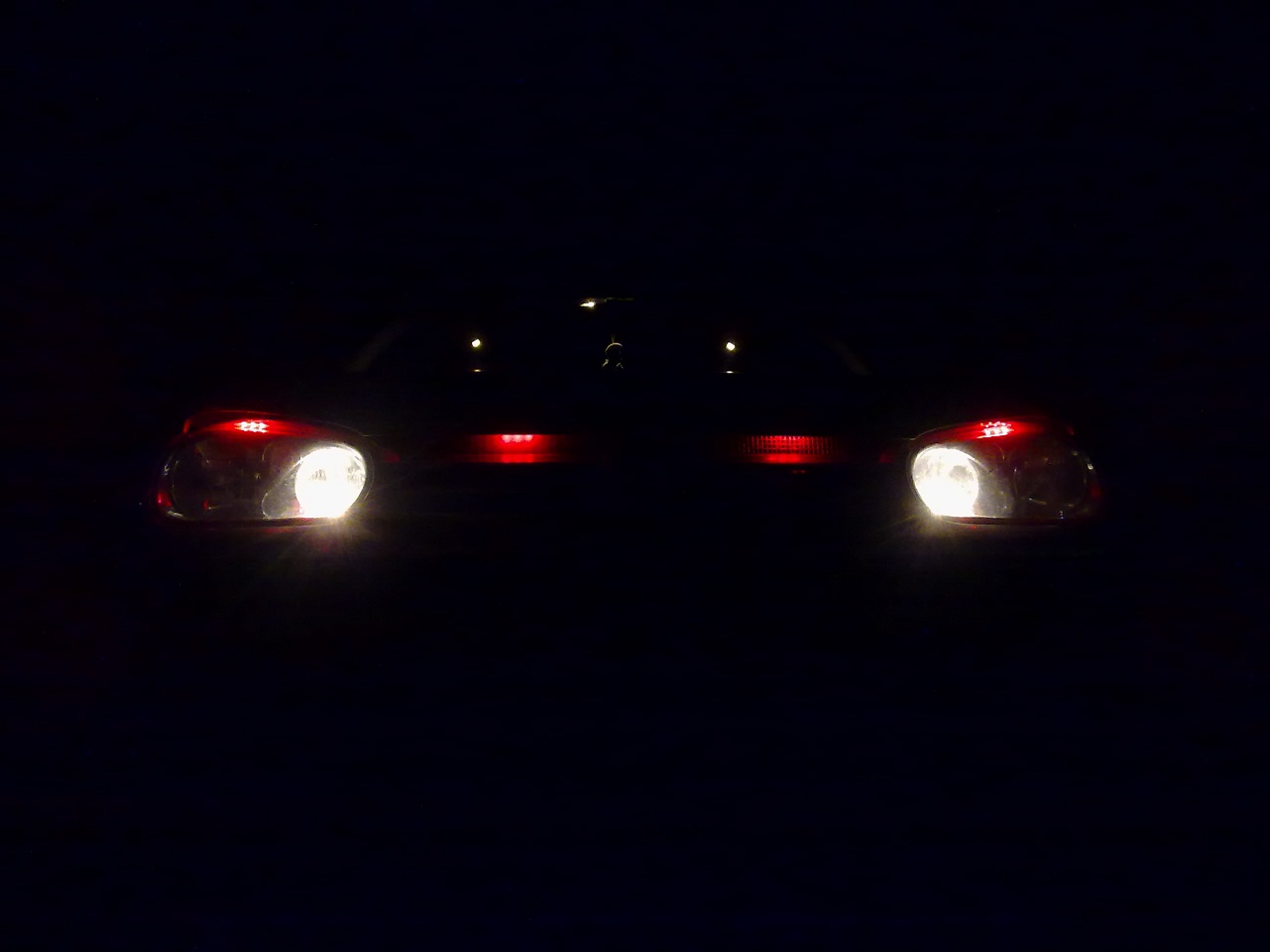

Здравейте, колеги!
Хрумна ми идеята да си направя ЛЕД осветление под предния капак на колата. (голф 4)
За целта използвах светодиодна лента, която свързах към бутончето, което дава сигнал дали предния капак е отворен или затворен. Общо взето всичко стана много бързо и лесно. Купих си диодите. Те са на лента,по 3 диода, с готови резистори(продават се и на метър или на части от по 3 диода или бройки кратни на 3 - цената им на 3-диода е 0.60лв.)Избрах къде точно ще стоят. запоих към тях кабелчета. След лентата в левия край на капака кабела минава през самия капак, след това по края на калника и стига до ключа за позицията на предния капак.Там едното кабелче отива към 1-вия извод на ключа,и от там към + на акумулатора. Другото кабелче ( - ) отива другия край на ключа(минус). По този начин като ви е отворен капака ще се включват светлините, а при затворен ще гаснат.

целта е ?....като отвориш капака да ти свети върху маторя?

Мда,общо взето е това. Мисля да ги направя с повече диоди, но бели и разположени в средата на капака.

Мда така определено ще получиш по добра светлина върху двг-то......притеснява ме това че лентите се лепят....и незнам дали жегата от двигателя няма да ги накара да си паднат директно върху него :)

Мисля, че ако се залепят с червен силикон няма да има никакъв проблем. :) :banana
