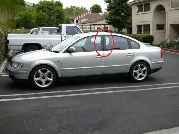

Здравейте, колеги!
Можете ли да ми кажете как се затъмняват въпросните колонки? И от къде да си закупя материалите?
Някои ми казаха, че ставало с фолио за стъкла, други ми казват с самозалепващо фолио..
Искам цвета да е гланциран, лъскав.
Нещо такова:

Мнениеот plamski3 » Пон 03 дек 2012 22:40
Става въпрос за Голф 4, където покритието там си е ламарината на вратата.
Не искам да ги боядисвам, защото , както каза колегата по-горе, като ми омръзне да си върна лесно първоначалния вид.
Иначе по принцип съм от Бургас, но в момента съм в София. Така, че ако знаете къде мога да си намеря такова фолио в София можете да споделите. :)

plamski3 написа:Къде мога да го намеря това КАСТ фолио и има ли го гланцирано черно?
Виждам, че си мераклия за гланц явно от снимката на пасата и да ти кажа, че няма да стои като боядисано ако това очакваш. Отделно гланца ще изкара много по-малко защото ще се надере :wink:
Иначе при мен се вижда на тази снимка и е на 3 години :)

Мнениеот plamski3 » Вто 04 дек 2012 23:56
Някак си ми харесва повече с гланц от колкото с мат. Иначе матово фолио мога да си намеря, но искам 1-во да опитам с гланцово. :)
