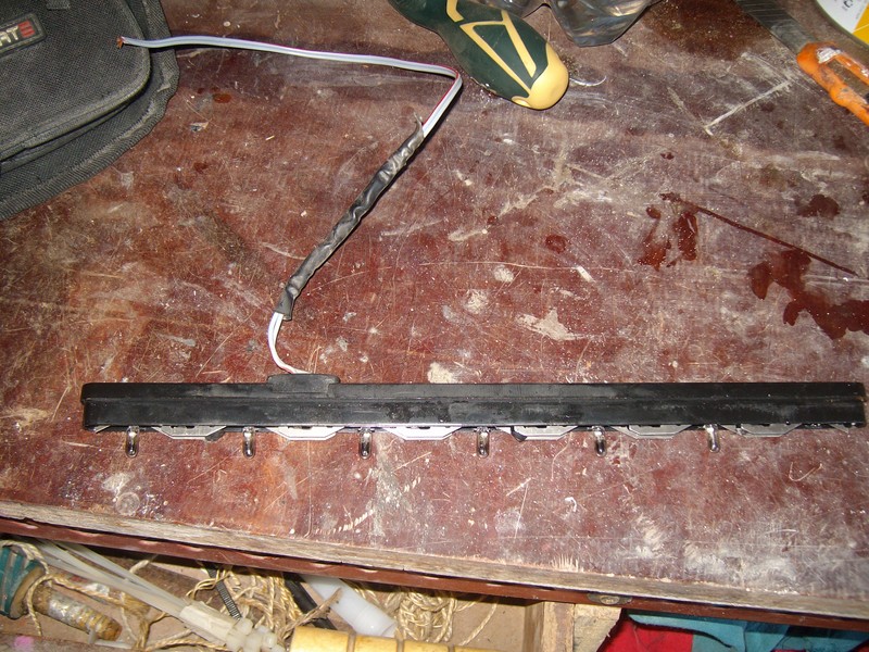

Взех един спойлер с трети стоп за Шаранчето и го разглобих да го изчитя.Та ми се върти в главата смяната на крушчиците с такива LED.Ако някой е правил нещо подобно да сподели струва ли си занимавката.Ето за това става въпрос

Махни рефлекторите,а на тяхно място си изрежи подложка от пластмаса(широка 10мм,а дълга,колкото стопа),върху която залепи светодиодна лента(червени свето-диоди)!

Ето ти един хоум мейд трети стоп с 3 ватови светодиоди.Трети стоп
Иначе има готови ламби светодиодни със този цокъл ако може така да се нарече.

Я извади една от твоите и я снимай до една линийка да се видят размерите.Това ли е твоята лампа [url]http://denilighting.com/philips-автогабаритна-т10-7778-12v-2w-без-цокъл-cp[/url]

Т10 на фабричен стоп не свети добре - не се вижда така както е с нормална лампа.
Иначе има готоеи ЛЕД стопове на цена м/7 и 15 лв различно дълги и сразличен брой диоди -не правя реклама- гледал съм в "Гарван" Даже на Голфа бях сложил такъв ЛЕДЕ стоп за около 7лв.
При щатните червена прозрачна пластмаса не еподходяща за ЛЕД. Правил съм проби с ЛЕД Т10, но не се виждат. Сега съм намерил супер ярки 5/6 мм по 1лв бр/има и бели и червени и като ми остане време ще експериментирам .Може би ще правя сборка от 3 светопдиода на мястото на 1 Т10 лампа. При мен задните джамлъци за фабрично затъмнение и може би и това оказва влияние.
