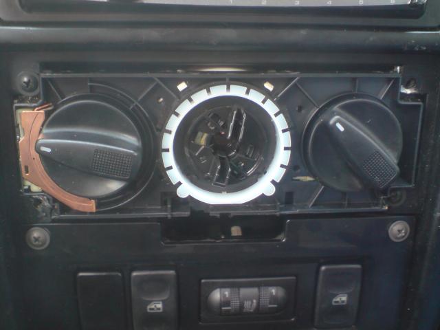

Аз за сега съм я докарал до тука
Каня се все да правя някакви подобрения за да е по равномерна светлината, но или е студено, или е горещо или ме мързи... И така от лято на зима съм до никъде още, но и така ме върши работа поне не вади очите и ми служи добре като ориентир коя връка къде се намира. Дано да си си изградил някаква представа.
Иначе ето някой друга снимка на колега от форума как той си го е направил от темата, която ти дадох( дано не се разсърди :) ) До колкото се вижда и той е лепил като мен отзад 2 тройки, но в неговият случай синя и червена, както се вижда и отпред е залепил около врътките.
ПС: Сещам се имаше една тема тук във форума за поставяне на зелена диодна лента на един Пасат май беше, но не я намирам да пусна линк
