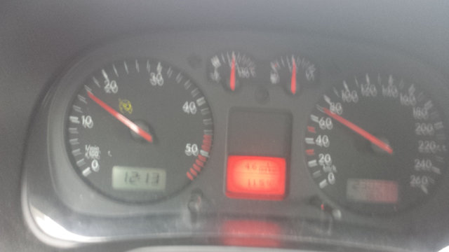

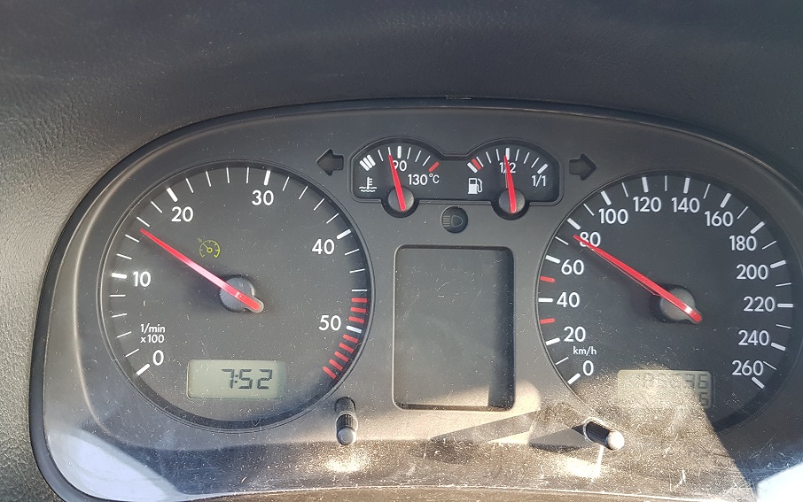

Монтирах темпомата, всичко точно, хванах цаката на буксата, тръгнах при един приятел да го активираме и го включих на ON и оп, лампата на таблото светна
Тръгнах да направя едно кръгче да пробвам дали не се е активирал сам, ама не бачка, активирахме го, обаче не искаше да увеличава скоростта от лоста, тествахме машинките всичко работи, намаля скоростта но не я увеличава. Отварям пак кутийката под чистачките щото имах проблем със синия пин, че го огънах малко, изключих и включих буксата и почна и да увеличава скоростта от +

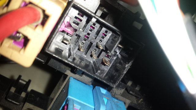

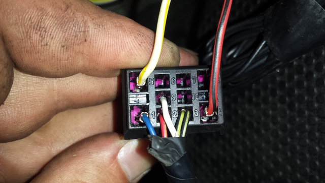

Всички които питат как да монтират темпомат на Голф 4/Бора ТДИ, ето снимка къде се включват кабелите в буксата която е под чистачките, отваря се черната кутийка изключва се черната букса и долната част(мъжката) на буксата трябва да я освободите и я напъхвате под таблото и започвате да редите кабелите един по един. Лилавата част на черната букса служи за контра и леко с една отверка се издърпва странично защото е невъзможно да наредите пинчетата, нареждате ги и пак заключвате буксата. Кабелът който няма обувка се връзва в бушонното табло на бушон номер 5 който е 7.5 ампера на синьо черния кабел за да имате +12 волта след контакт.

Ето снимка кой кабел къде се реди на буксата

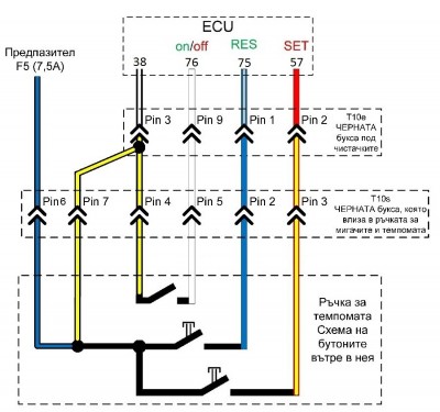

Някой има ли схема за Бора 1,9 AGR.
Интересува ме на черната букса пинове 1,2,3и9... Кой какво управлява... Искам да си го направя с бутончета, както един от колегите го е направил.
Ако някой има схема на връзване още по добре... Благодаря ви предварително.
Схемата по долу е за 1,8Т, на 1,9 AGR същата ли е?

- Тази схема е качил колег за 1,8Т при мен на 1,9 AGR същата ли е...
- Tempomat.jpg (41.43 KиБ) Видяна 6295 пъти

tihiafen написа:Някой има ли схема за Бора 1,9 AGR.
Свързването към черната букса (Т10е) при AGR е същото колега.
На 3-ти пин отива плюс към ЕКУ от 5-ти бушон - това показва на ЕКУ, че имаш закачен лост с темпомат
На 9-ти пин отива плюс към ЕКУ когато си включил темпомата - положение на ключа - ON
На 1-ви пин отива плюс към ЕКУ когато натискаш бутона RES
На 2-ри пин отива плюс към ЕКУ когато натискаш бутона SET
