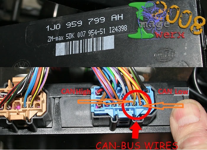

pacoarabiata погледни снимката по-долу .+UB -постоянен плюс , SAFE -ключов плюс .Ако си объркал плюсовете или някои липсва е нормално да имаш проблем .

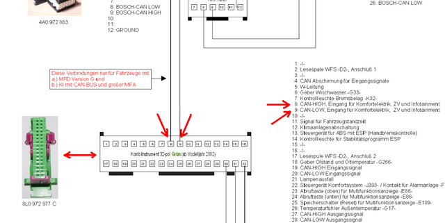

Много интересно е как вземат CAN L и CAN H,от CCM англичаните!
Французите пък вземат CAN L и CAN H от таблото (километража)
Понеже се чудя от къде да взема Can сигнал за табло immo 2/immo 3.
Та се чудя дали да не пробвам с 2 кабела от CCM-а към таблото.Един италянец беше споделил някъде че пуска 2 кабела от CCM-a и както е с immo 1 табло,подкарва без проблем immo3 от БОРА.
Ще трябва да се изпробва явно,но нямам табло с CAN шина!

И в крайна сметка с CAN L и CAN H от CCM-а решава ли се проблема? според англичаните става. Но знае ли човек... Намислил съм тая трансформация, но мисля RCD200 от Поло... щото било имало MP3

Здравейте колеги ли4но аз си сложих такова радио на голф 4,трябва да се пуснат кабели два на брой kan low i kan hi същите тия се връзват във комфорт модула под волана на някой комфорт модула е със две букси на някой е с една там на самият долен ред кабели от дясно на ляво вторият кабел е kan low а третият е kan hi на радиото има схема къде се връзват към радиото след като се свържат запо4ва да работи осветлението да се усилва и намаля и при вадене на клу4а радиото се гаси и пуска ако искате радиото да запаметява да кажем сте на петата песен от диска когато изклу4ите и вклу4ите за да запамети същото място трябва да се премести кабела за save до постоянния плус
